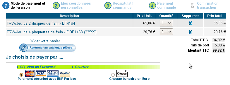

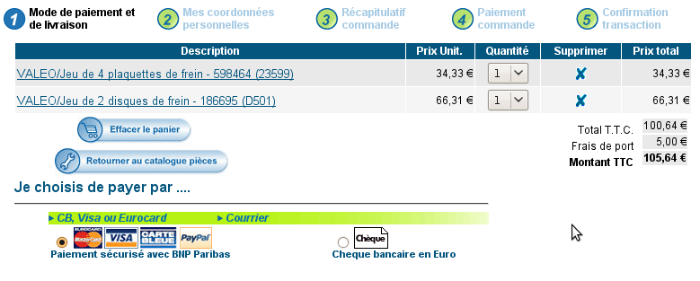

Re: Un devis pour les freins
En achetant sur internet et en posant toi même t'aurais pu économiser ~100€
Devis en tout lucas (TRW=lucas)
Devis en tout valeo
Ta 1007 a combien de km pour que tu ais déjà besoin de changer les disques ?
La dernière fois que j'ai acheté des disques, les vis de centrage étaient fournies (disques brembo).

1.4 HDi comme Pif mais il me semble que ce sont les mêmes freins sur tous les modèles (sauf peut être 1.6 HDi).
Prix venant de http://www.oscaro.com/" onclick="window.open(this.href);return false;
[EDIT] J'ai vérifié ce sont bien les mêmes disques (diamétre 266mm, epaisseur 22mm) et plaquettes pour toutes les motorisations sauf 1.6 HDI où c'est plus gros: disques diamétre 283mm , epaisseur 26mm et plaquettes en conséquence.

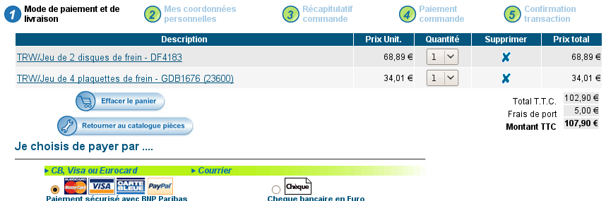

Oui mais pas beaucoup plus:

Essaye de mesurer l'épaisseur restant. La côte mini pour les disques avant est de 20mm (sauf 1.6 HDi).
