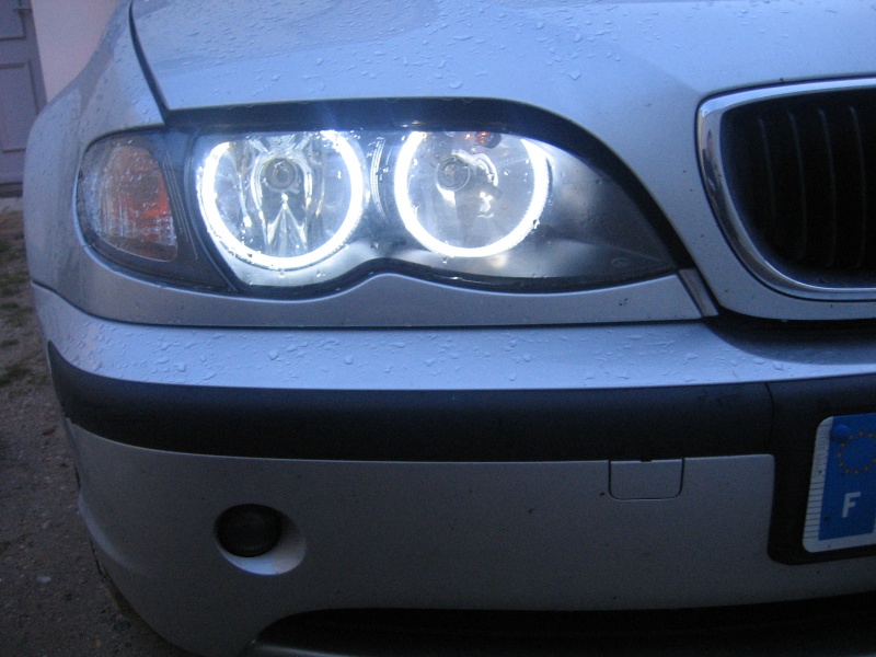

et avez vous pensez au positionnement en cercle autour de l'ampoule de code....comme BMW avec ses veilleuses !
type angel eyes (anneaux)
le lien pour se les procurer : http://www.acetuning.net/boutique/index?cat=23" onclick="window.open(this.href);return false;
Sinon, j'aime bien la version côté gauche (conducteur)de la première photo du topic.
le plus simple possible.
