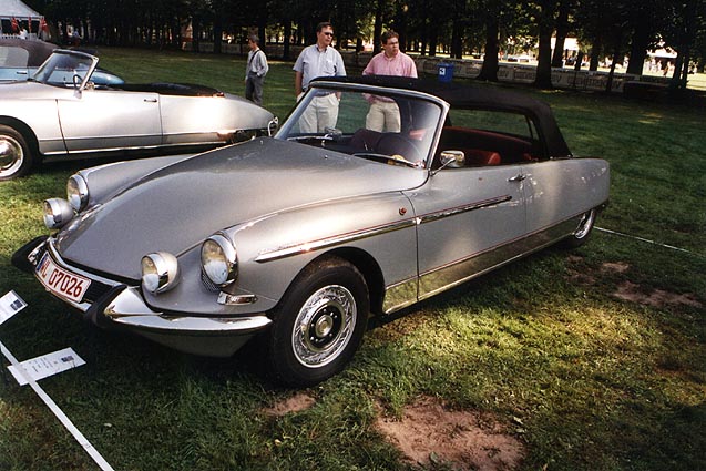

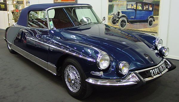

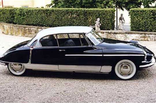

Je continue le hors sujet juste pour montrer quelques superbes DS CHAPRON pour ceux qui ne connaissent pas, ces modèles ont une super cote de revente.
:arrow: http://www.passion-citroen.com/mod.php?rep=ds

C'est LA voiture que je regrette le + parmi toutes celle qui sont passées entre mes mains ... :161:
Les photos sont superbes !
