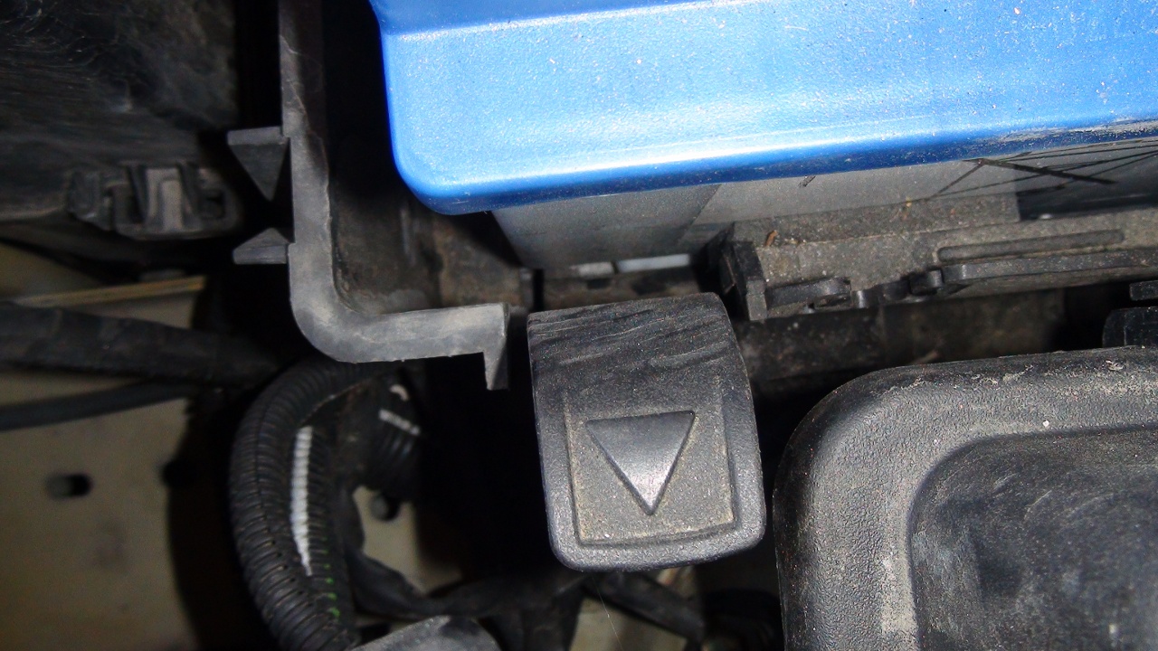

C'est la poignée avec la flèche qui maintient la batterie.
Finalement la mienne aussi bouge de quelques centimètres dans le sens de la longueur.

Merci David,
Ouf cette patte je l'ai, donc je vais essayer de voir ce que ça donne côté maintient. Car j'ai poussé la batterie tout au fond du bac et j'ai mis deux cales en bois pour éviter les mouvements.
Et donc la tienne, tiens sans soucis en place ? :?:
Merci encore pour la photo. :merci:

Nonosoley a écrit : Et donc la tienne, tiens sans soucis en place ? :?:
Elle bouge si je la pousse mais je pense pas qu'elle bouge en roulant.

Je demande cela car par chez moi les rues sont pentues. Je ne pense pas que cela soit bon, une batterie qui se ballade... :84:
Messages : 6574
Re: Des renseignements pour le remplacement de la batterie
Donc les cales en bois me semble être une bonne solution.

J'aurais préféré avoir une patte de fixation qui rigidifie l'ensemble. Mais bon, on fera avec la cale. D'ailleurs je vais essayer d'en couper une juste à la dimension, histoire d'avoir quelque chose de propre. Et pourquoi pas la peindre en noir par la suite. :129:
