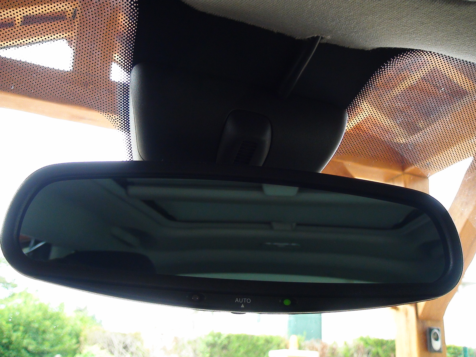

avec les RT3/4/5 le micro se trouve au dessus du rétro intérieur.

Tu sais par hasard si ce micro est pre-cable pour ceux qui n'ont pas l'option ? Je ne vois pas de trou non plus ou le micro doit se trouver ? Il y a quand-meme un cable du toit vers le retro-viseur pour la detection de pluie.admin a écrit :avec les RT3/4/5 le micro se trouve au dessus du rétro intérieur.

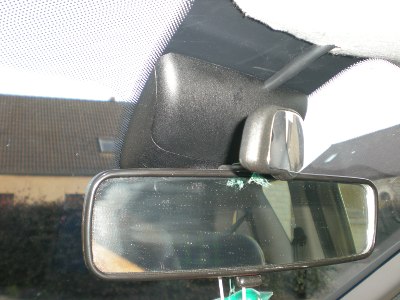

La fixation du retro est différente quand il y a le micro. Je ne sais pas si le câblage est présent.
Une photo de mon rétro, le micro est dans la bosse sur le support.
Pour la compatibilité bluetooth + JBL, j'ai un doute.

Ben en effet moi j'ai pas le petit bloc:admin a écrit :La fixation du retro est différente quand il y a le micro. Je ne sais pas si le câblage est présent.

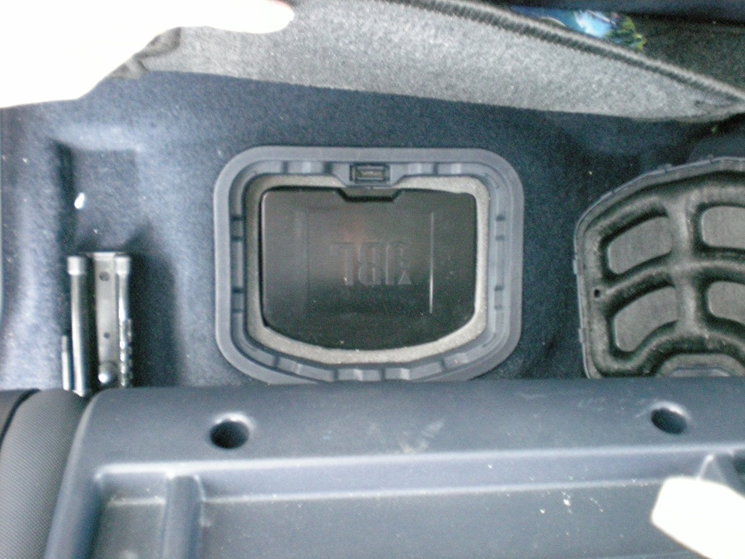

Je pensais que le bluetooth était connecté entre le poste et les haut parleurs, d'où l'incompatibilité avec l'ampli si la sortie du bluetooth n'est pas en bas niveau.
Dans le rangement sous plancher, c'est le caisson de basses. L'ampli est dans le coffre à droite derrière la garniture.

Oh, je savais pas que le caisson de basses etais la!admin a écrit :Je pensais que le bluetooth était connecté entre le poste et les haut parleurs, d'où l'incompatibilité avec l'ampli si la sortie du bluetooth n'est pas en bas niveau.

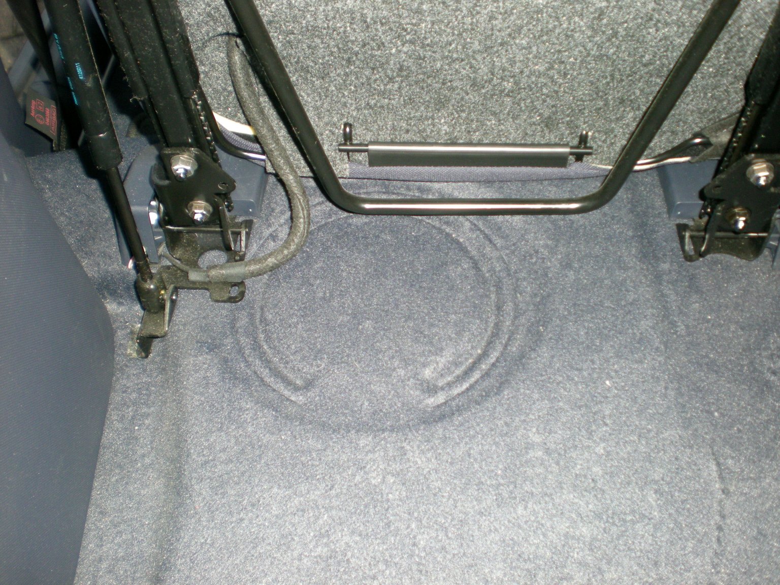

Je pensais qu'il etais ici:
A l'autre cote il n'y a rien. C'est peut-etre pour arriver a la pompe a diesel dans le reservoir ?
Et ici sous le plancher:
En tout cas on peut commander une feline 207 avec JBL et bluetooth. Je retourne sur le sujet des que j'ai recu le materiel pour mon 307 ...

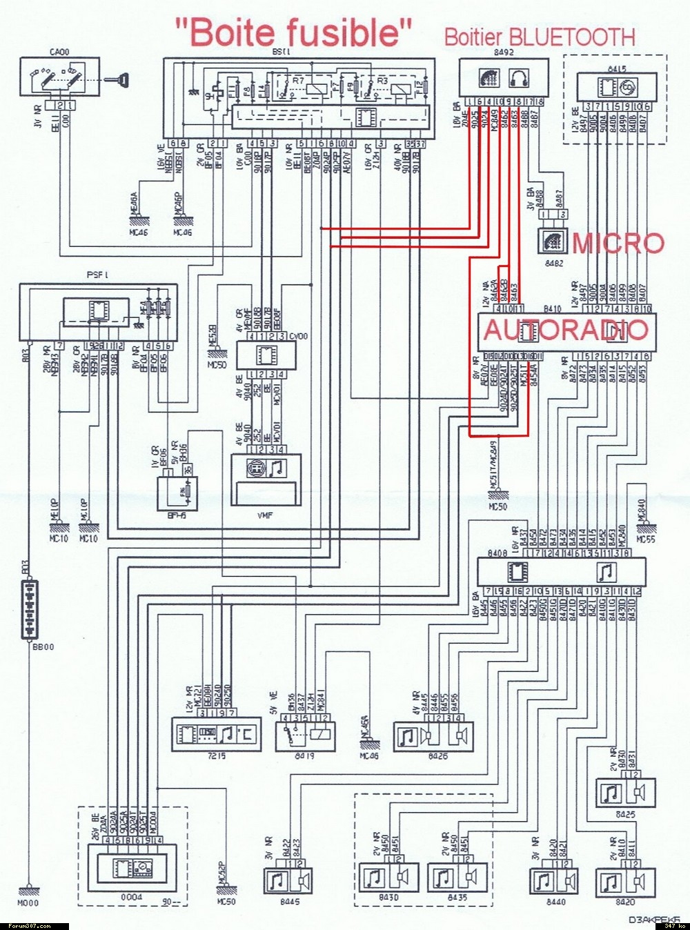

Alors la tu peux voir le schema:
La petite boite n'est pas connecte entre la radio et les haut-parleurs...
Regardes aussi comment le changeur-CD est connecte, c'est similaire...

Ok, donc c'est compatible JBL
Sous le siège, c'est l'accès au réservoir.
