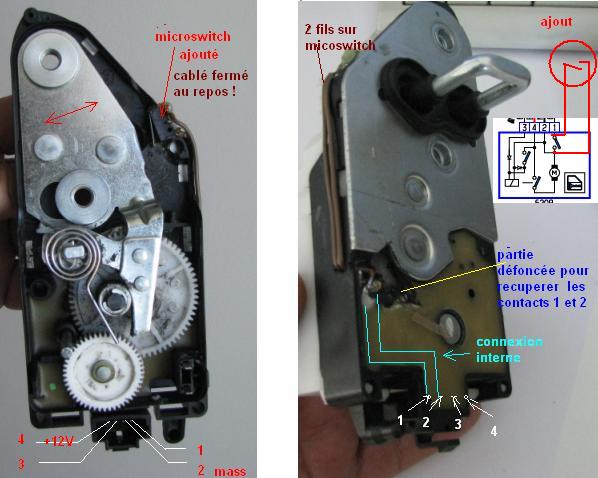

Donnée ici
Ça consiste à doubler le contact défaillant par un autre, qui détecte la position rentrée de la gâche :
Solution testée par votre serviteur ici: viewtopic.php?p=127489#p127489" onclick="window.open(this.href);return false;
Conclusion : nette amélioration. Hélas parfois si la porte se ferme correctement, 3 secondes plus tard la gâche se remet en marche et la portière se "décolle"... Pas bon sous la pluie, et ça peut donner des idées à un voleur.

Saut, j'ai exactement le même problème avec la voiture de madame.
Quelqu'un aurait un lien vers le contact à rajouter ou du moins une photo que je sache à quoi ça ressemble !?!
Est-ce que ce conract ferait l'affaire http://www.ebay.fr/itm/Vend-3-Contacts- ... 461656d495 ?
Merci.

Aucune idée si ces contacts feraient l'affaire mais ils sont complètement différents de ceux qu'a récupérés Crispus
Il a utilisé des micro contacteurs à levier (Micro Lever Switch en anglais pour chercher sur la baie)
Crispus a posté plus de photos ici dans son post initial
viewtopic.php?p=127489#p127764" onclick="window.open(this.href);return false;
On a une photo du dernier micro switch utilisé avec sa référence SS-5GL13-3
Il ne te reste plus qu'à trouver un équivalent sur eBay
A+ Laurent

Merci pour les précisions et le lien. Comme ça c'est beaucoup plus clair... Maintenant y'a plus qu'à !
Voilà ce que j'ai commandé http://www.ebay.fr/itm/AC-125V-1A-SPDT- ... 624846069?. Ils sont petits et y'en a 5... On sait jamais.

Bon après plus d'un mois d'utilisation je peux dire que tout fonctionne bien !
Quand j'ai dit à ma femme que la réparation m'avait coûté 0.25€ elle n'en croyait pas ses yeux... Elle m'a avouée qu'elle était passée chez Peugeot, parce qu'elle en avait marre d'attendre que je fixe le problème ! Et que le mécano lui avait annoncé dans les 300€... Ça fait une sacrée économie mine de rien :f02:

il n'a que la connection du bas .après tout est sous résine.dans la partie haute aucune connection sur la gache.

Bonjour les amis. Comme beaucoup je viens d'expérimenter la porte qui se ferme et s'ouvre aussitôt et ainsi de suite.
Je pense avoir trouvé une solution assez simple. j'ai remarqué que si j'aidais la porte dans la phase finale de fermeture, le crochet à l'arrière de la porte se refermait dans l'étrier de la gâche, et à ce moment j'entendais le "crouic" et c'était OK.
En été, c'est facile, la vitre est ouverte et je pousse le montant. Si la vitre est fermée, il n'y arien pour saisir, mais on y arrive. De l'extérieur je pousse l’arrière de la porte.
Ce qui m'a amené à penser que (dans mon cas) le crochet de la porte se ferme mal sur la gâche et comme ce crochet a un contact qui commande la gâche en passant par les contacs "piano", si le crochet ne se ferme pas, la porte s'ouvre etc..
Alors, j'ai déplacé la gâche vers l'extérieur de environ 3 mm pour que le crochet se ferme plus facilement, et tout fonctionne au poil. les caoutchoucs de la porte sont moins comprimés, la gâche fait moins de bruit "crouic" et pourtant l'alignement de la porte avec la carrosserie est tout à fait correct.
Application: 1) débrancher la batt. 2) démonter le siège AR de la porte incriminée. facile, il faut d'abord le replier complètement. 3) retirer les pièces de plastique qui permettent d'accéder à la gâche, il y a une vis derrière la ceinture et quelques clips. 4) retirer le bloc de ceinture (facile) 5) dévisser la gâche et la retirer vers le bas, il faut un peu titiller.
6) ovaliser les trous à la lime pour déplacer la gâche vers l'exterieur et puis ça ne va pas... la gâche est positionnée à l'intérieur par une tôle soudée par deux poins, et elle ne peut bouger. 7) je fais sauter cette plaque. percer au milieu de ces points de soudure avec mèche de 8 mm (commencer avec du 3) c'est dur car la soudure par point a trempé l'acier. retirer la plaque, remonter la gâche, refermer la porte à la main faire un essai (rebrancher la batt), remettre les garnitures et le siège.
En ce qui me concerne, ça fonctionne au poil.
Remarque: à quoi sert cette plaque? elle sert à positionner la gâche et l'empêcher de bouger, comme mon opération consiste à la faire bouger, il va de soi qu'il faut la supprimer.
Question: et si elle bouge? si on serre bien les vis (de 8 quand même) elle ne bougera pas. Si toutefois vous voulez assurer, mettez une rondelle éventail à chaque vis, et là aucun risque. je ne l'ai pas fait, mais le ferai si cela bouge.
HS.

Suite de mon repositionnement de la gâche électrique dans mon précédent post, je constate que l'action sur la poignée (de la porte et qui ouvre la serrure) est beaucoup plus douce. Normal puisque le déplacement de la gâche vers l'extérieur écrase moins la porte sur les garnitures d'étanchéité. En conséquence, le petit moteur derrière la poignée et qui fait ce travail, va moins forcer et sera préservé.
Alors tu vas me dire: et s'il pleut? Je te répondrai quand j'aurai lavé la voiture. En tout cas ici en Provence, c'est plutôt la pluie qui manque.

l'autre jour il a plu sévère , des trombes, pas de fuites suite au repositionnement de la gâche, normal, l'auto était dans le garage, cependant je l'ai lavée au jet et je peux dire: pas de fuites. Pour ne pas fatiguer l'actionneur, j'ouvre la porte le plus souvent avec la poignée, celle-ci est d'une souplesse remarquable suite à ma modif.
