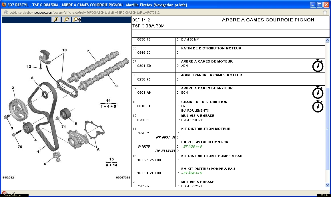

Re: Périodicité distribution?
Sur le 1.6HDi la distribution est à courroie, par contre il y a une chaîne (qui normalement ne se change pas) entre les 2 arbres à cames.
