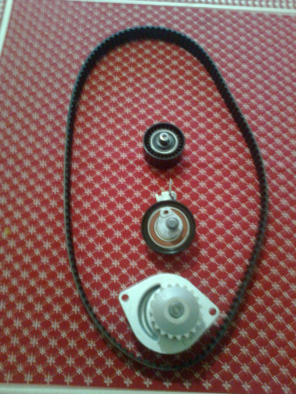

:11: :g03: J'ai tout reçu aujourd'hui, on va pouvoir faire du bon boulot,j'ai jeté un oeil au sens de défilement de la courroie et au galet réglable,la pompe à eau entièrement métallique,vérification des engrenages de sa poulie même modèles que les engrenages de la courroie enfin tout baigne et y a pu ka! Un petit 200€,distribution d'origine + filtres Bosch + essuie-glace Bosch! Image

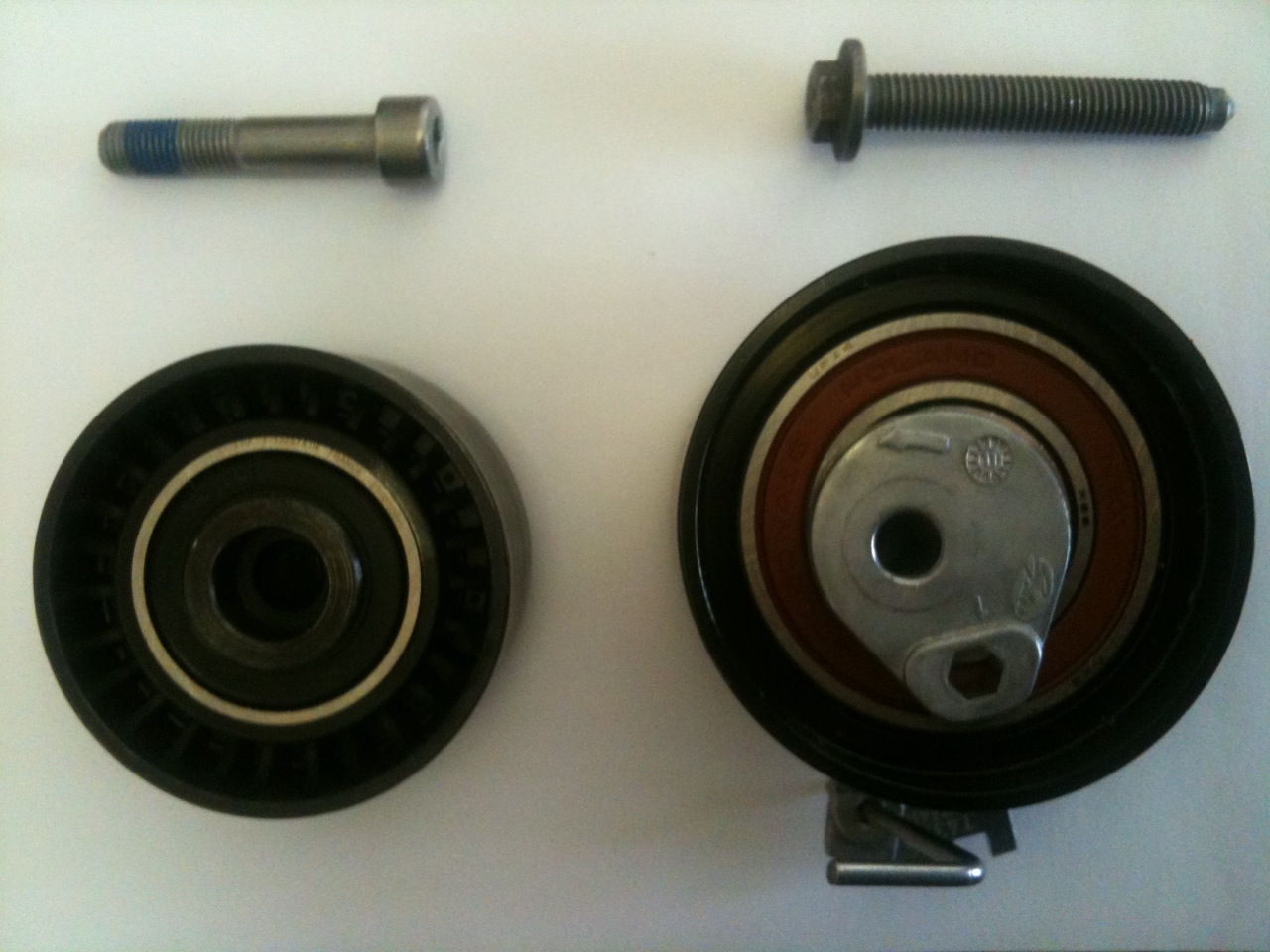

:g03: Le démontage du support moteur est obligatoire, le carter de distribution sur le TU5JP4 fait le tour du support, de ce fait la courroie aussi,on ne peut pas faire autrement,c'est une clef torx de 50,déjà en ma possession,c'est la même dimension qu'un des boulons du tendeur de courroie d'accessoires pour répondre à David et pour répondre à J-Y,j'ai acheté le kit complet Gates d'origine REF: KP25581XS, Gates a choisi NSK pour les roulements tendeur,je crois qu'ils ont fait leur preuve déjà,tout au moins sur ma 1007, j'ai un bruit de roulements ,je vais examiner au démontage lequel accroche car il y a un roulement INA pour le galet enrouleur peut être lui en cause et on verra! Un peu de patience! En tous cas,ils sont balaises,autre chose que les roulements du tendeur de courroie d'accessoires!!! :b7: :lolflag: Prix du kit Gates: 96€HT PS:photo direct sur Hotmail via Iphone!! Info: http://www.gatesautocat.com" onclick="window.open(this.href);return false;

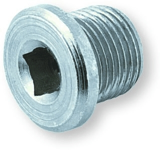

:g01: Y a t'il quelqu'un en possession d'une photo de la lumière de pige du vilebrequin,car les dessins sur la RTA ne plaise pas du tout,pas assez de détails dessus,j'ai trouvé un bouchon diam 20 sur le bloc mais pas moyen de le piger! Autrement dit,je trouve pas le trou! :lolflag:

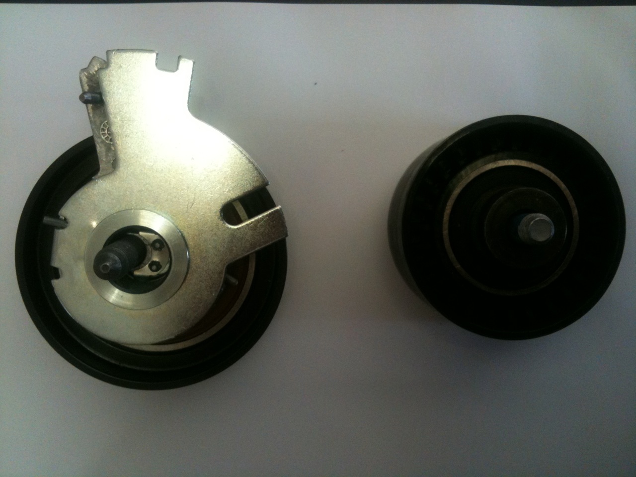

:g01: Bon,en attendant des belles photos qu'on ne voit pas souvent car je vais vous montrer l'excentrique du galet règleur-auto et le galet de renvoi du TU5JP4,les fixations ne sont pas les mêmes, excentrées oblige! Le matériel est prêt! :g01:

:g03: J'avais un doute sur un roulement de galet,et bien je ne me suis pas trompé:galet de renvoi bruyant donc c'est bien lui que j'entendais au démarrage à froid,j'ai fait quelques photos avec étapes de montage et je finis le montage demain,pas de difficulté et aucune fuite d'huile ou de LDR et en plus 2 calage AAC + vilebrequin en plus des pigeages,par contre décalage en tour moteur manuel à voir!.....A+

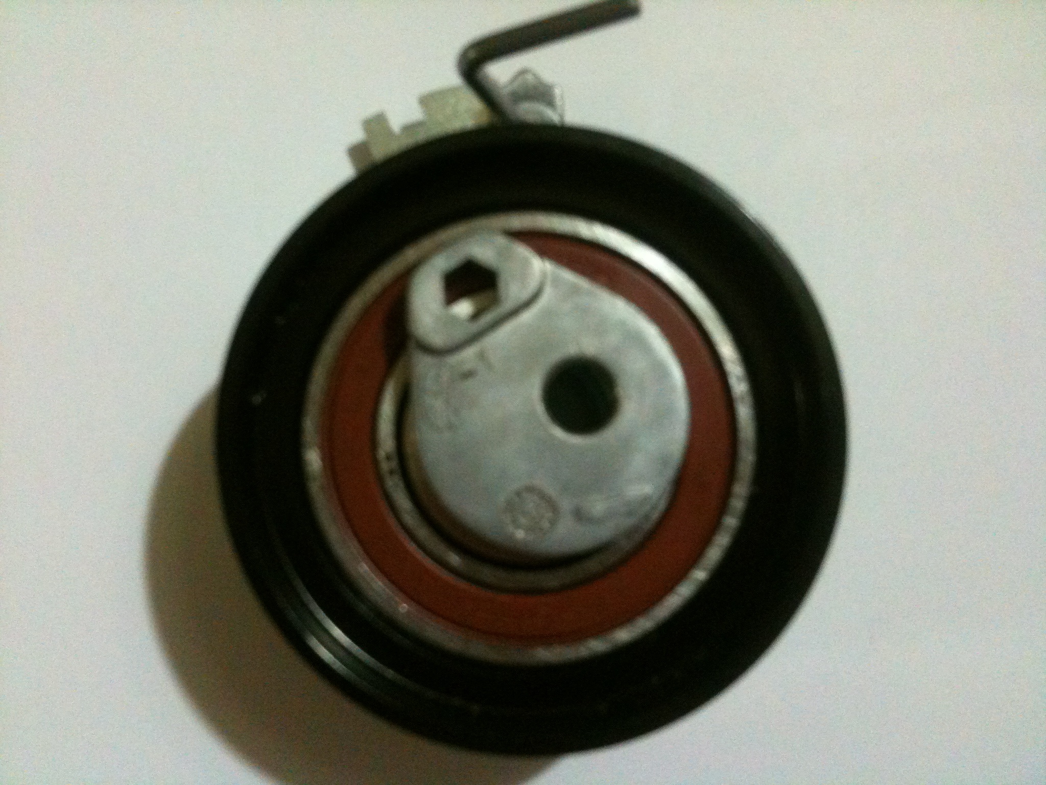

ça y est distribution recalée ,galet tendeur à sa place,en fait les 3 repères sur la courroie vous donnent la bonne position de réglage,il faut immobiliser les deux arbres à cames avec les piges de 8mm, aligner tendre la courroie avec la poulie de vilebrequin,et le galet tendeur fait le reste,tout en vérifiant que les 3 repères sont alignés( les 2 poulies ACC+ poulie de vilebrequin), le TU5JP4 a démarré au quart, le réglage du galet tendeur est scabreux car le châssis de la 1007 et la courroie en place gênent le réglage,il faut interposer un miroir entre le châssis et l le bloc-moteur pour l'apercevoir et terminer son réglage! En tout cas je n'entends plus ce bruit de roulement inquiétant!il y a beaucoup de pièces a démonter,mais ça va très vite.!......A+PS: les photos arrivent! :g03:
