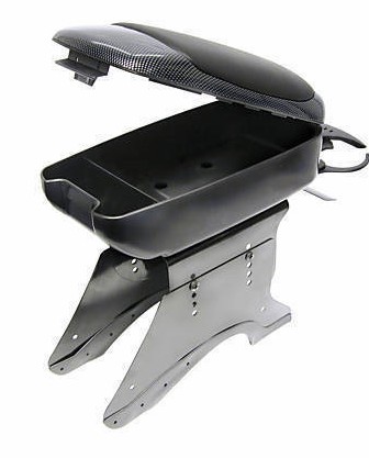

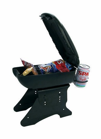

Voici des accoudoirs universels :
Par contre, ils n'ont pas l'air d'être pratique pour attraper le frein à main.
