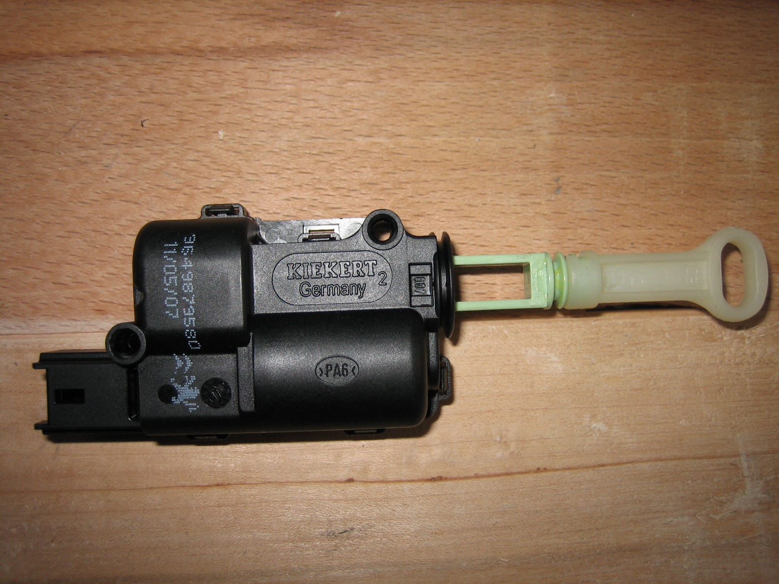

Moi,pas encore de stock d'actionneurs à la maison!!! On a bientôt un anniversaire à souhaiter:1an que j'ai graissé mes vis sans fin de mes actionneurs à la graisse rose!Aller je paye un coup! :31: :lolflag:

en concession, en 2006, ils ont regardé si ma 1007 était à jour de rappel et il en manquait un. Le YBW. Ce qu'ils ont fait ressemblait fort à la manip de rotule. Après, en 5 ans, j'ai eu des dizaines de problème d'ouverture de porte mais ça s'est résolu à chaque fois en utilisant la "méthode nounours" (taper fermement en arrière de la trappe d'accès à l'actionneur qui finalement n'a jamais été changé)

Oui,tu es pour la stimulation car a l'endroit ou tu tape il est juste derriére,c'est la preuve qu'ils bloquent,mais si on insiste sur l'ouverture électrique au blocage, je suis certain qu'on grille le moteur!Alors là je suis d'accord la graisse ne sert plus à rien! :g02:

Un an que j'ai lubrifié à la graisse rose mes actionneurs, je commence à additionner les kms avec les mémes :arrow: Résultat: deux beugs de portiére gauche et droite,actionneurs non en cause :arrow: contacteurs de portes= vite résolus :lolflag: RAS :g03:

RAS- Toujours rien à signaler,ça fonctionne à merveille, 15 mois à la graisse rose et + 80 000kms :g03:

J'ai passé les miens à la graisse rose il y a deux mois.J'en avais un qui commençait à fatiguer et il est toujours en fonctionnement, sans bugg particulier...

:47: Tu as écouté le conseil et ça paye,deux mois c'est déjà bien et si il va plus loin c'est encore mieux,d'après ce que tu marque on a eu la même panne: le blocage! :g03:

Mais je pense que je vais devoir en changer un, je m'y suis pris trop tard, il était déjà pas mal bloqué et le moteur avait fatigué, donc je verrais quand j'aurais le temps pour le remplacer, j'en ai un en stock, au cas ou... :lolflag:

Yes,C'est ce que je pense,si on insiste trop sur l'ouverture électrique,on crame le moteur,alors là la graisse rose ne sert plus à rien!!! :g02:

Hier , ma femme se trouve coincée dans sa 1007 . La commande ouverture déclenche rien . Message ' défaut porte G ' et Impossible ,avec sa muscu poids plume , d'ouvrir sa porte. Elle a pris , avec grâce et souplesse , l'option porte droite.

J'ai essayé la méthode du docteur 'La rotule 73' , graisse silicone avec en plus un petit coup de sèche cheveux , pour réchauffer l'ensemble . Ca refonctionne nickel .
