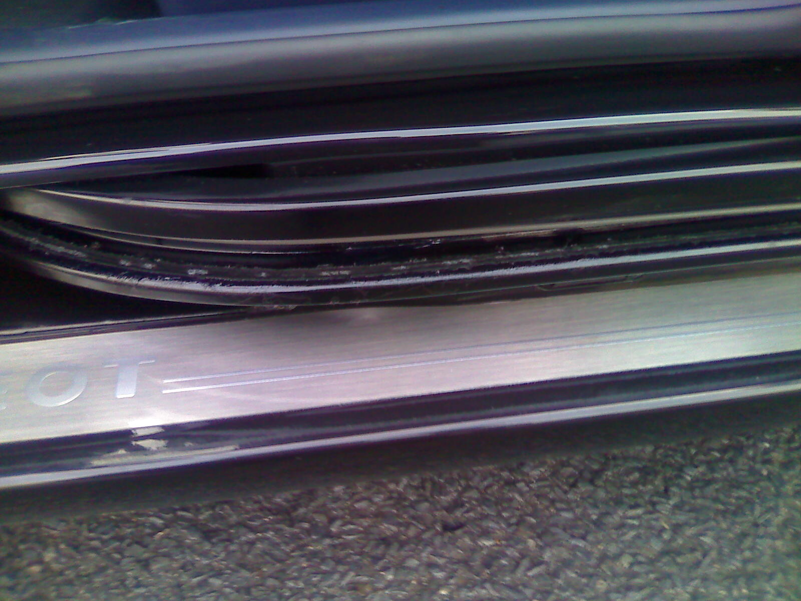

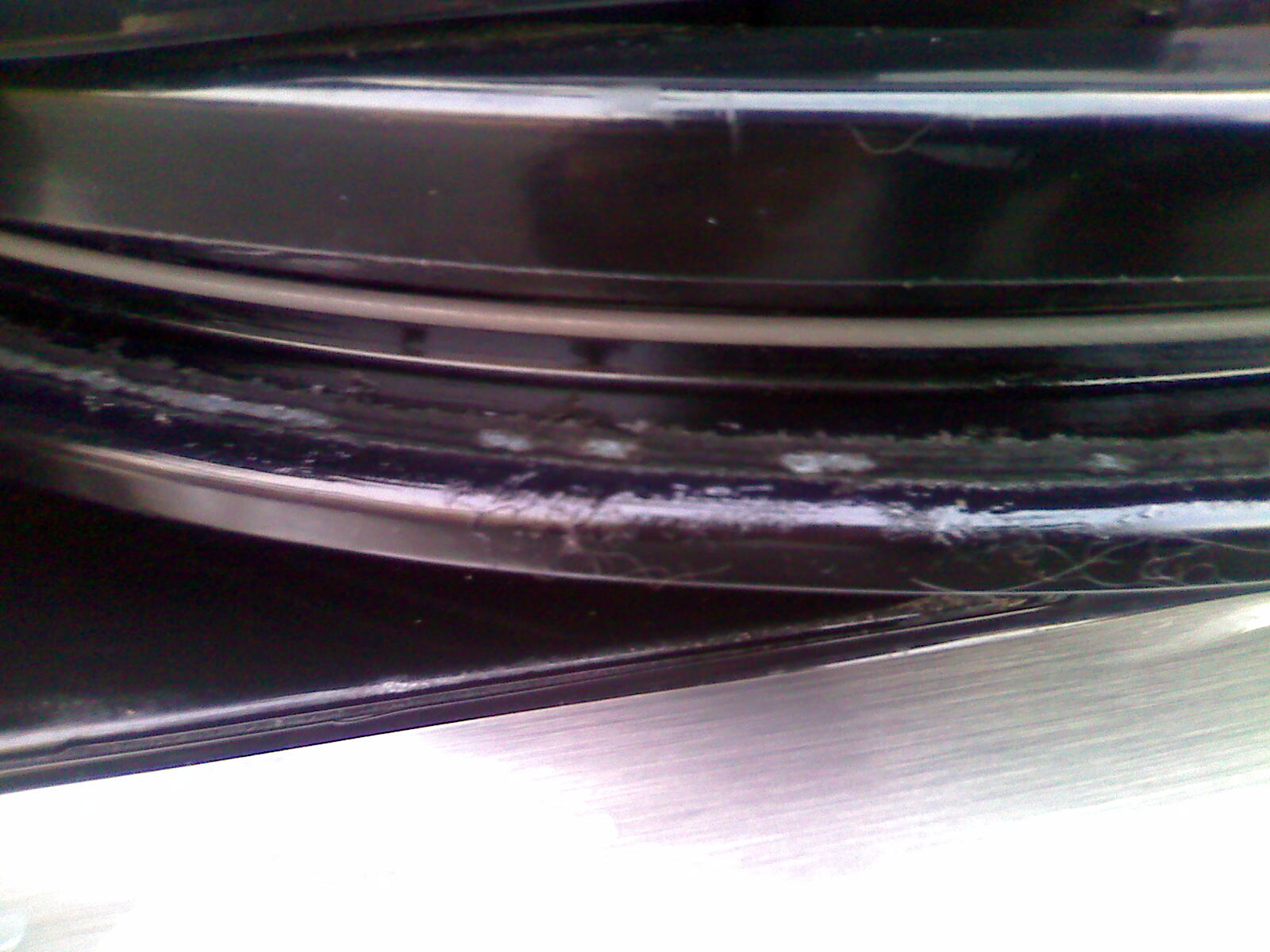

Savez-vous à quoi est dû ce problème de peinture qui s'en va au niveau du rail côté conducteur. Côté passager, la peinture ne s'effrite pas, ne s'enlève pas. Est-ce normal que cela le fasse que côté conducteur et à quoi cela est dû. Comment voit-on que le rail est à changer et que la porte est mal positionner?Merci.

Mon problème de peinture sous le rail est dû selon vous à l'usure (à force d'ouvrir et de fermer la portière) ou à une mauvaise position de la portière?

ce n'est pas de la graisse qui est collé ?

Il y a effectivement de la graisse car la portière couinait. C'est Peugeot qui me l'a mis. Mais en dessous de la graisse, la peinture s'écaille, s'en va. Je voudrais savoir si cela est normal.

il faudrait que tu regarde l'état de la roulette, elle est peut être bloqué et c'est elle qui abîme le rail.

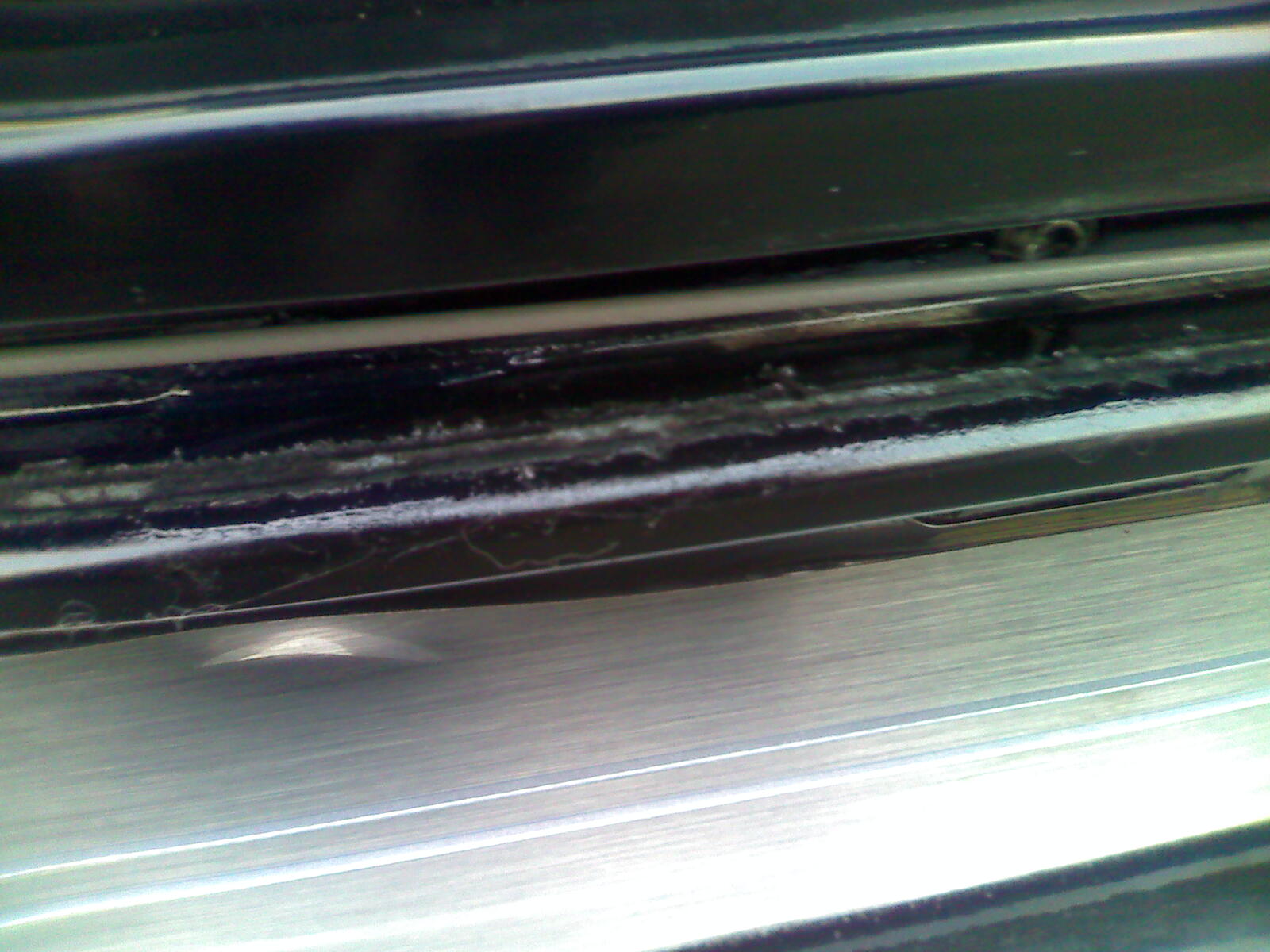

j'ai eu le même problème avec le rail gauche de ma 1007
Mon garagiste PEUGEOT m'a dit qu'il n'y avait pas de solutions chez PEUGEOT !
il ne changent pas les rails dans la garantie!!!!
ils n'ont fait que le repeindre ! avec de la peinture de jantes !!!
qu'en pensez - vous ?

Hé bien ca y est, moi aussi mon rail de portière commence à cloquer.
J'ai fait mon petit entretien de début d'hiver ce matin (graissage, bombe au silicone sur les joints et nettoyage des contacteurs) et j'ai remarqué une petite cloque sur l'arrière , près du coffre. Je vais voir avec mon garage pour le faire remplacer, mais je ne pourrais pas le faire passer en garantie malheureusement...
