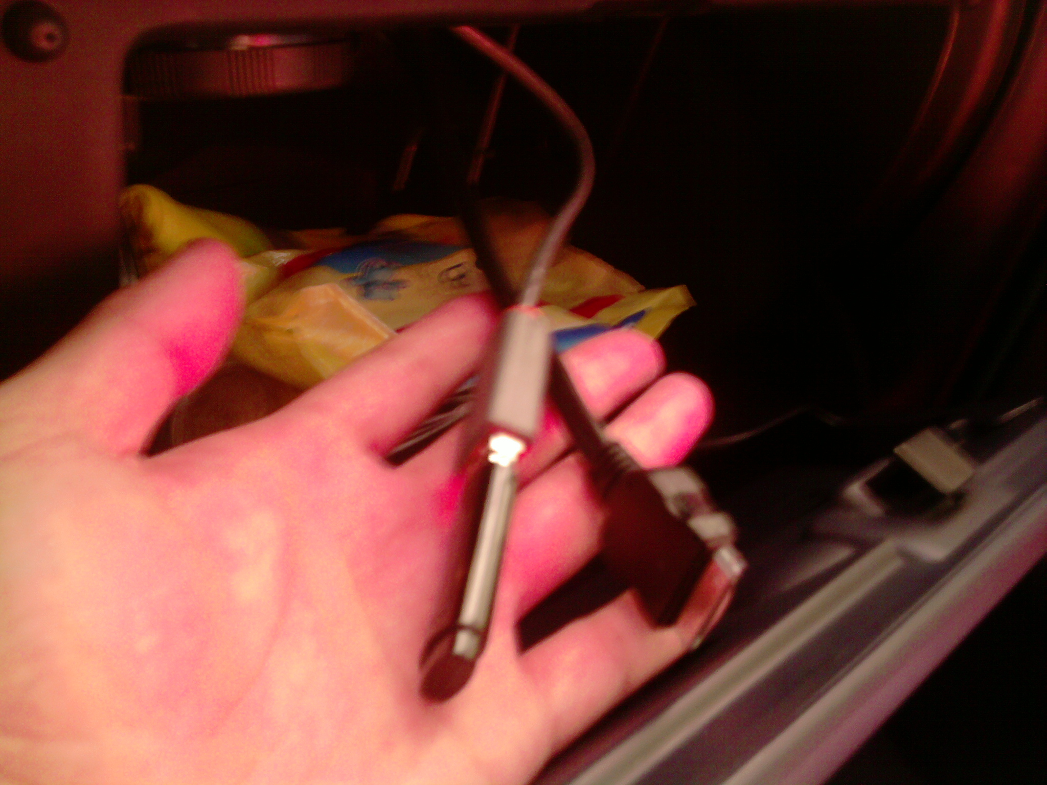

Le poste est monté, le son est niquel et largement meilleur qu'un poste d'origine... P'tit souci pour moi c'est la prise USB à l'arriere, il y en a qu'un et c'est embêtant car tu dois brancher la prise du ipod/iphone sur cette prise USB, comment avoir USB et Iphone en meme temps...?
Heureusement que le poste est USB Hub ready
il sait gérer les Hubs jusqu'à 3 ports. Donc frais supplémentaire, un hub et une ralonge USB...
Je pense plus tard à passer le cable USB vers le bas pour le faire ressortir au niveau du cendrier au lieu de le voir pendre dans la boite à gant.
Gros soucis aussi pour les fils et cables, yen a trop... le cache plastique qui entoure le poste ne sie pas à la console centrale
