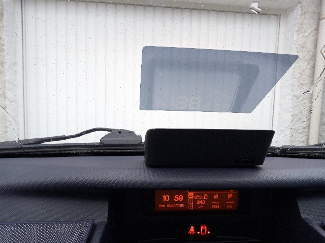

Comme promis, voici une photo de l'intérieur :
Voici deux photos de l'afficheur tête haute. À savoir que les photos ne reflètent pas complètement la réalité, on voit mieux les informations sur le pare-brise en vrai, et l'effet de texte-double est presque invisible (on l'oublie vite de toute façon
Évidemment en plein soleil, ça devient compliqué de l'utiliser, mais autrement c'est super ! Je ne regarde presque plus mon vrai compteur de vitesse, c'est en plus très fluide et précis (pas de décalage entre la vitesse affichée et la vitesse réelle comme avec l'aiguille).
La première photo montre le câble qui longe le pare-brise pour ressortir au niveau du montant gauche, il faudrait que je trouve un moyen de le faire passer par dessous…

Re: Affichage en vision tête haute
Les photos ne s'affichent pas ?GilDev a écrit : mardi 30 janvier 2018, 17:58:29
Voici deux photos de l'afficheur tête haute. À savoir que les photos ne reflètent pas complètement la réalité, on voit mieux les informations sur le pare-brise en vrai, et l'effet de texte-double est presque invisible (on l'oublie vite de toute façon).

D'accord, c'est un truc à essayer !
C'est corrigé pour les photos.

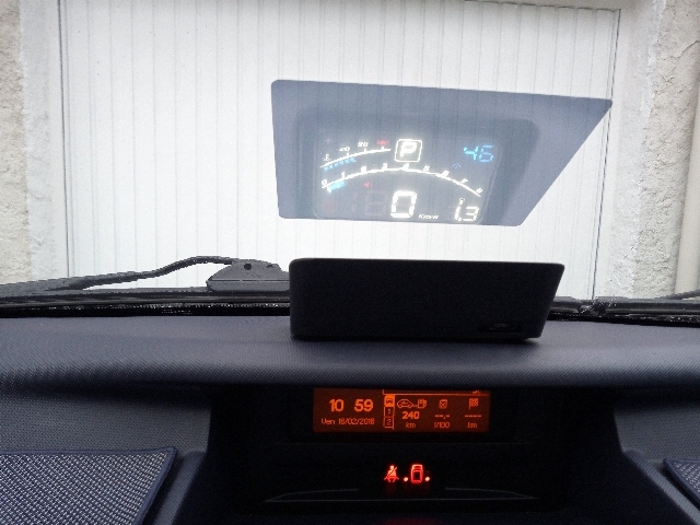

Et voilà c'est fait ce matin pose de mon affichage tete haute:
J'ai opté pour ce modèle là acheté 27e livré chez aliexpress,j'ai choisi celui ci car il dispose d'un interrupteur qui permet de mettre en marche ou arrêter l'appareil et qui ne reste donc pas en permanence alimenté sur la prise diagnostic,de plus il est équipé d'une casquette qui permet un bon réflechissement dans le pare brise:
Sélection de l'emplacement,j'aurais mieux aimé l'avoir face à la casquette de compteur pour une vision directe mais vu la taille du boitier pas de place suffisante sur le tableau de bord,je l'ai donc placé au dessus de l'ordinateur de bord,là il y a assez de place,il est fixé au velcro adhésif que je puisse le retirer aux beaux jours en cas de chaleur trop importante car derrière le pare brise ça chauffe.En parallèle il faut poser un adhésif réfléchissant sur le pare brise afin d'avoir une complète visibilité de jour,c'est simple vaporiser du produit vitre et plaquer puis lisser le film comme une protection pour écran de smartphone:

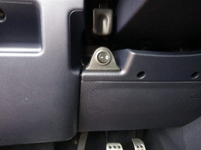

Pour l'interrupteur d'alimentation de l'appareil la place idéale est toute trouvée dans la 1007,juste à coté du boiter à fusible et de la prise diagnostic,il est fixé au double face c'était déjà prévu dans le package:
Voilà la pose achevée et voici ce que ça donne en fonction,avec une photo c'est difficile de se rendre vraiment compte du rendu final mais je peux vous dire qu'en plein jour c'est vraiment nickel,alors pour 27e livré et 30 minutes de pose ça complète les équipements de ma 1007;et puis comme dit mon mécano:"Ce n'est plus une 1007 mais un avion de chasse votre voiture",il n'a pas tort.

Sympa ! En vrai la consommation est nulle lorsque le moteur est à l'arrêt. ^^
Par où as-tu passé le câble jusqu'à la prise OBD2 ? Je ne sais pas trop comment le passer par derrière sur la gauche du tableau de bord.
