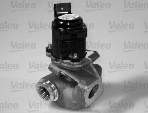

voici la responsable de tous mes soucis il a fallu porter 5 fois l'auto chez le Dr Peugeot pour qu'enfin ils admettent :125: :42: que c'était dû a l'encrassement de cette dernière, pour le moment tout a l'air de rentrer dans l'ordre avec une consommation de l'ordre de 6.3 l/100Km, reste a voir la vitesse de pointe, mais cela reste prometteur 90/100 dans une côte a 12% en montée bien sur :f05: :f05:

zebulon05 a écrit :il a fallu porter 5 fois l'auto chez le Dr Peugeot pour qu'enfin ils admettent :125: :42: que c'était dû a l'encrassement de cette dernière...
Nettoyée ou changée :?: si changée, combien :?:

1007duquatre9 a écrit :Nettoyée ou changée :?: si changée, combien :?:
uniquement "décrassée" mais a donf !! en me disant heureusement que c'est pour toi !!! un autre client je ne l'aurai pas fait... :11: donc intérêt a être connu si non "walou" ! a changer :f03:
