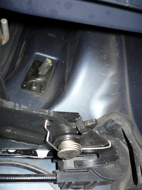

voici une photo e la zone à probleme
si soucis bien la nettoyer à l'alcool ou au nettoyant contact
a+

Tu parles du petit téton avec de la graisse en arrière plan ?
J'ai vendu ma 1007 :(
Re: [sondage] problèmes de portes
Je pense qu'il parle de la languette sous le ressort.
effectivement c'est cette fameuse languette mais le teton en arrier plan aime bien un peu de graisse de temps à autre
il elimine les bruits parasites
J'ai déjà nettoyé cette languette...
La j'ai nettoyé la languette de la porte et non celle du rail, et c'est bon !
