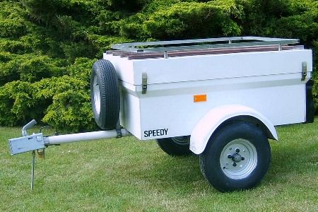

Oui,des bagagéres méme la plus grosse sans trop de prise au vent,j'avais une Saris Speedy(ptr 400kg) dans le temps,des remorques Hollandaise en tole épaisse peinte en beige clair et en essieu rigide avec suspension et couvercle rigide;les pneus c'était un probléme, en 10 pouces c'était fragile mais j'avais installer des tubeless en 10, les pneus des Austin Mini ça tenait le coup ;ça c'était de la remorque!!.....A+

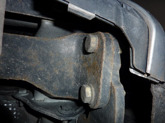

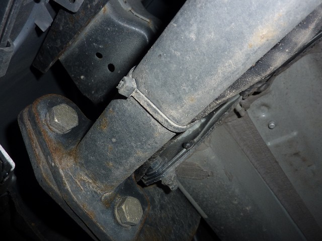

Le mien c'est presque identique, meme la ou on monte la barre avec la boule, il n'y a plus de peinture! Je pense que je vais l'enlever er refaire la peinture... Quelq'un une idee quel type de peinture va tenir ?1007duquatre9 a écrit :Si ça peut t'aider, j'ai photographié l'attelage de ma [ http://www.imagehosting.club1007.net/im ... oir_25.gif ] et....ça m'a permis de voir qu'il était rouillé
[ [url=http://www.imagehosting.club1007.net/im ... gauche.jpg] ][/url]
Gauche
[ [url=http://www.imagehosting.club1007.net/im ... tdroit.jpg] ][/url]
Droit

un bon coup de brosse métallique, pour enlever la peinture écaillée, passer du " framéto " en base, et enfin repeindre avec une peinture glycérophalique pour support métalliques, mais avec le framéto une bombe pour métal devrait tenir....! bonne mise en oeuvre

C'est bien ceci que vous suggerez ?zebulon05 a écrit :un bon coup de brosse métallique, pour enlever la peinture écaillée, passer du " framéto " en base, et enfin repeindre avec une peinture glycérophalique pour support métalliques, mais avec le framéto une bombe pour métal devrait tenir....! bonne mise en oeuvre
http://www.rubson.com/produits/257/fram ... ti-rouille" onclick="window.open(this.href);return false;

Oui tout a fait ! je m'en servais en milieu marin, quand j'avais le bateau, et ça ne bougeait plus après avec ça
bon coups de pinceau.....
