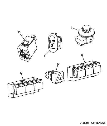

pour le rd4 c'est bien des PLCC2.
pour le réglage des phares, la led est en bas à gauche ?
pour les rétros, la led se trouve dans le milieu?
ça ressemble à des leds traditionnelles.

pour le réglage des phares, c'est une led classique en effet, je l'avais cassée sans faire exprès quand j'avais voulu démonter.
Pour l'aitre, je ne sais pas...

Re: Changer les LEDs du poste RT3
repére n°15, ref 6554 C3, 16,29 €

bonjour,
voilà, première phase, achevé !! :80: :104: :46: :80: :80: :150:
Donc c'était pour testé aujourd'hui, je l'ai donc fait avec les deux commandes des portes du coté conducteur, premier circuit et donc première leds a dessouder, je l'ai foutu en l'air :11: , quelqu'un la voulais ? :8: :8: , et soudage de la led bleu, sans difficulté !!
Deuxième circuit, dessoudage sans difficulté, et soudage idem !
Ensuite, test des commandes sur voiture, et soulagement une fois terminée ! :156: :156:
:176: Put*** qu'es ce que c'est jolie :84: :85: :104: :80: :80: :80: :80: :80: :80: :80: :123:
a ce week-end pour le reste ( juste le faite d'y pensé :arrow: :156: :156: :104: ) :42:
