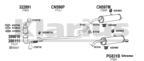

1.6 HDi 1560 cc, 109 HP, 80 KW moteur DV6TED4 type mines KMxxxx
Silencieux arrière SANS canule:
Peugeot: 1726.ZR
Bosal: Non disponible
Imasaf: Non disponible
Walker :
Klarius: CN597M
MTS:
Silencieux arrière AVEC canule:
Peugeot: 1730.J0
Walker :
Klarius: PG831B
MTS:
Intermédiaire:
Peugeot: 1717.LJ
Walker :
Klarius: CN596P
MTS:
Catalyseur:
Sur le 1.6HDi le cata est associé au FAP. Je préfère ne pas inventorier les références, par crainte de confusion entre les deux et du peu d'info disponible.
Raccord intermédiaire/silencieux arrière => collier de 51mm selon Klarius, mais 45mm selon Peugeot.

Diamètre tube échappement
J'ai du procéder au changement de mon silencieux sur une 1.4 essence 75cv.
Par contre, abruti comme je suis, la dimension que j'ai prise pour découper celui d'origine (en une seule pièce avec le tube) n'était pas la bonne, le "corps" du silencieux étant quelques centimètres plus court sur le neuf.
J'ai mis un raccord que j'avais sous la main avec deux vis de serrage, mais le diamètre côté tube est trop important.
N'ayant pas de pied à coulisse et travaillant au sol, et de plus ayant des problèmes de genou qui m'empêchent de trop crapahuter sous la voiture je voulais savoir si quelqu'un connaissait le diamètre du tube d'échappement, afin d'acheter un manchon réducteur (un qui passe autour du tube et qui rentre dans le silencieux neuf)
D'avance merci pour vos retours

Re: Nouveau pot d'échappement
Genial merci;-)
42/45 : je vais chercher ça
