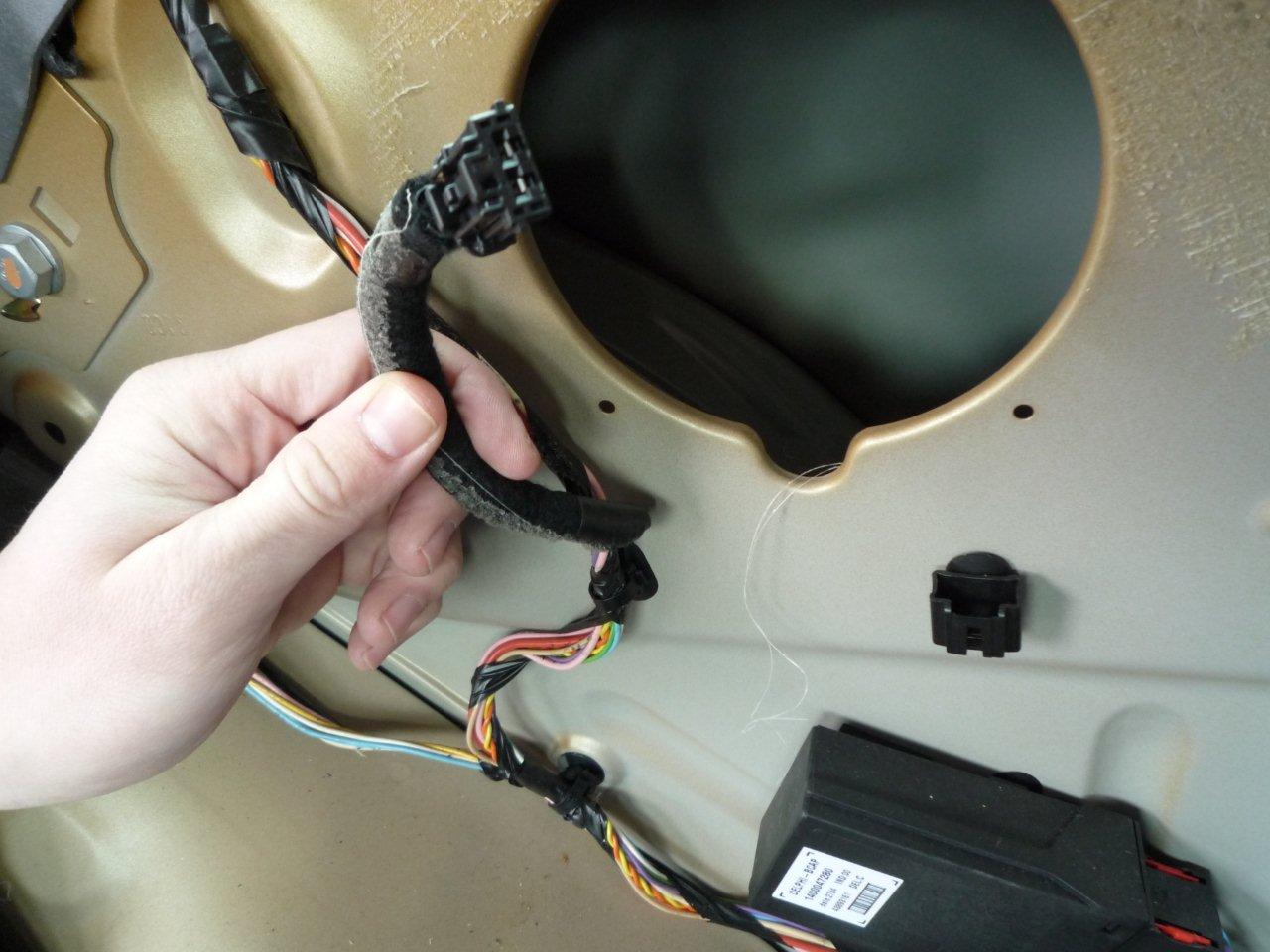

j'ai démonté l'arrière, est-ce bien le câble qui se lie à l'HP ?

Le cable qui se situe derrière le panneau arrière est bien celui des Hp arrières.Par contre, en général, tu dois ajouter un adaptateur pour brancher tes Hp sur le cable, normalement, cela se trouve assez facilement en centre auto.

Message par smdanse » 20 févr. 2011, 16:03
oups j'ai oublié de mettre la photo

Message par nubnub54 » 20 févr. 2011, 17:23
Oui, c'est bien ca, tu as juste à acheter l'adaptateur pour relier tes Hp avec à ce faisceau. J'ai essayé de retrouver la référence de l'adaptateur pour t'aider à le trouver plus facilement, mais il n'est pas dispo en ligne sur les sites des centres auto. C'est le même adaptateur que pour les 206, ca se trouve assez facilement.
