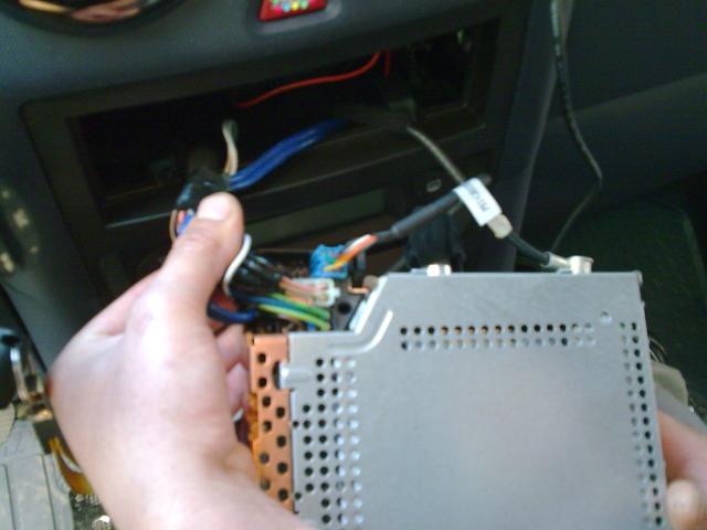

Et bien, si tu as acheté un XCAR Link compatible Peugeot tu dois avoir le connecteur comme ceci non ? :

Re: Installer un XCAR Link (1007 VAN/CAN)
je ne connais pas la couleur des fils dans une 206, ils sont sûrement différents de la 1007.
tu as un RT3 dans une 206 ?

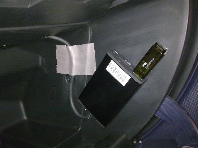

Aujourd'hui, j'ai également installé "XCAR Link".
Excellent!
Maintenant, j'ai environ 700 chansons dans mon 1007.
Seulement 2 de 2 Go de USBmemory autocollants. (Chaque 2 Go)
La qualité dépend de la résolution du MP3. Très bon.
Facile à installer, à 20 minutes seulement.

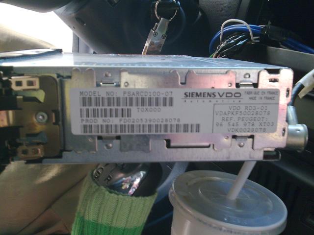

Il s'agit d'une chaussette en laine pour l'iPod Shuffle.
