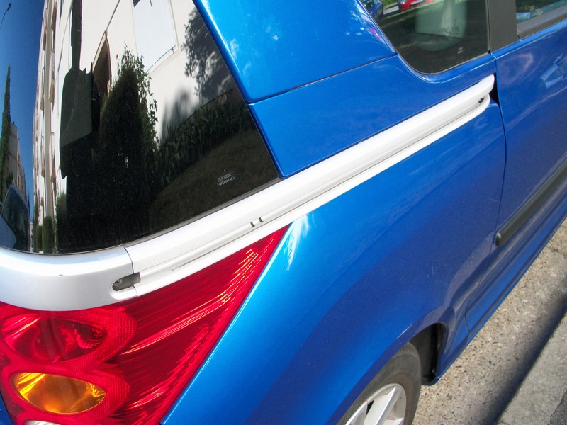

A l'extérieur dans le prolongement de la porte quand celle ci est fermée, celui qui est anodisé & :arrow: celui-ci en bas à l'intérieur qu'on voit quand la porte est ouverte

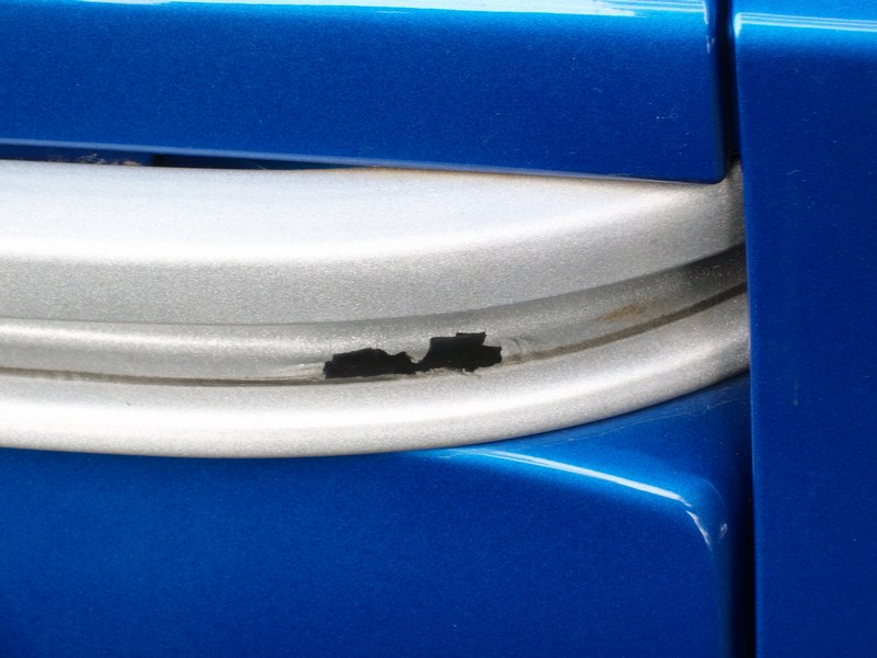

L'état de mon rail conducteur :6:
tunisiankiller
Messages : 71
Re: Problème de peinture sur le rail de portière
Message par tunisiankiller »
j'ai exactement le meme probleme du meme cote :?

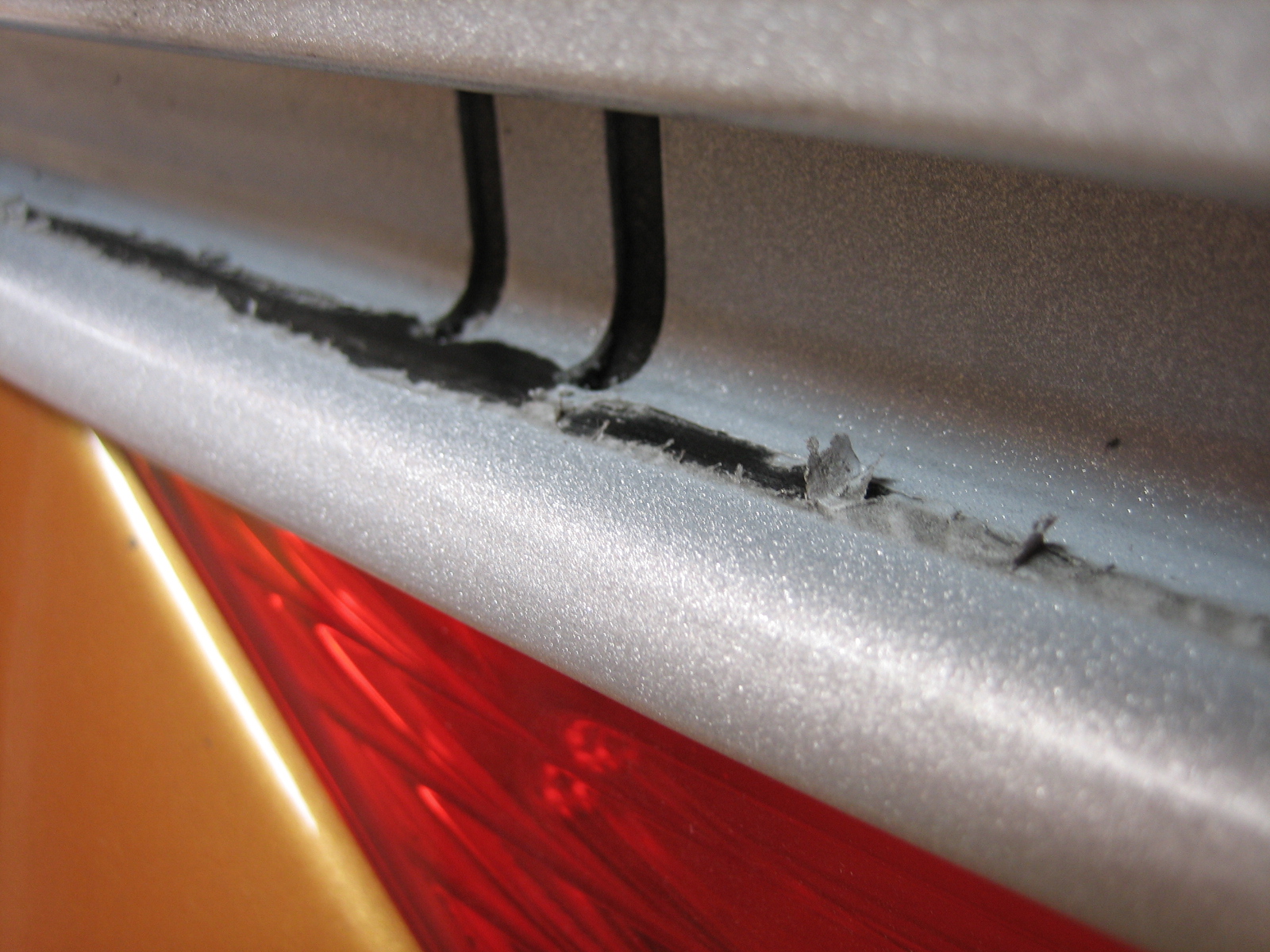

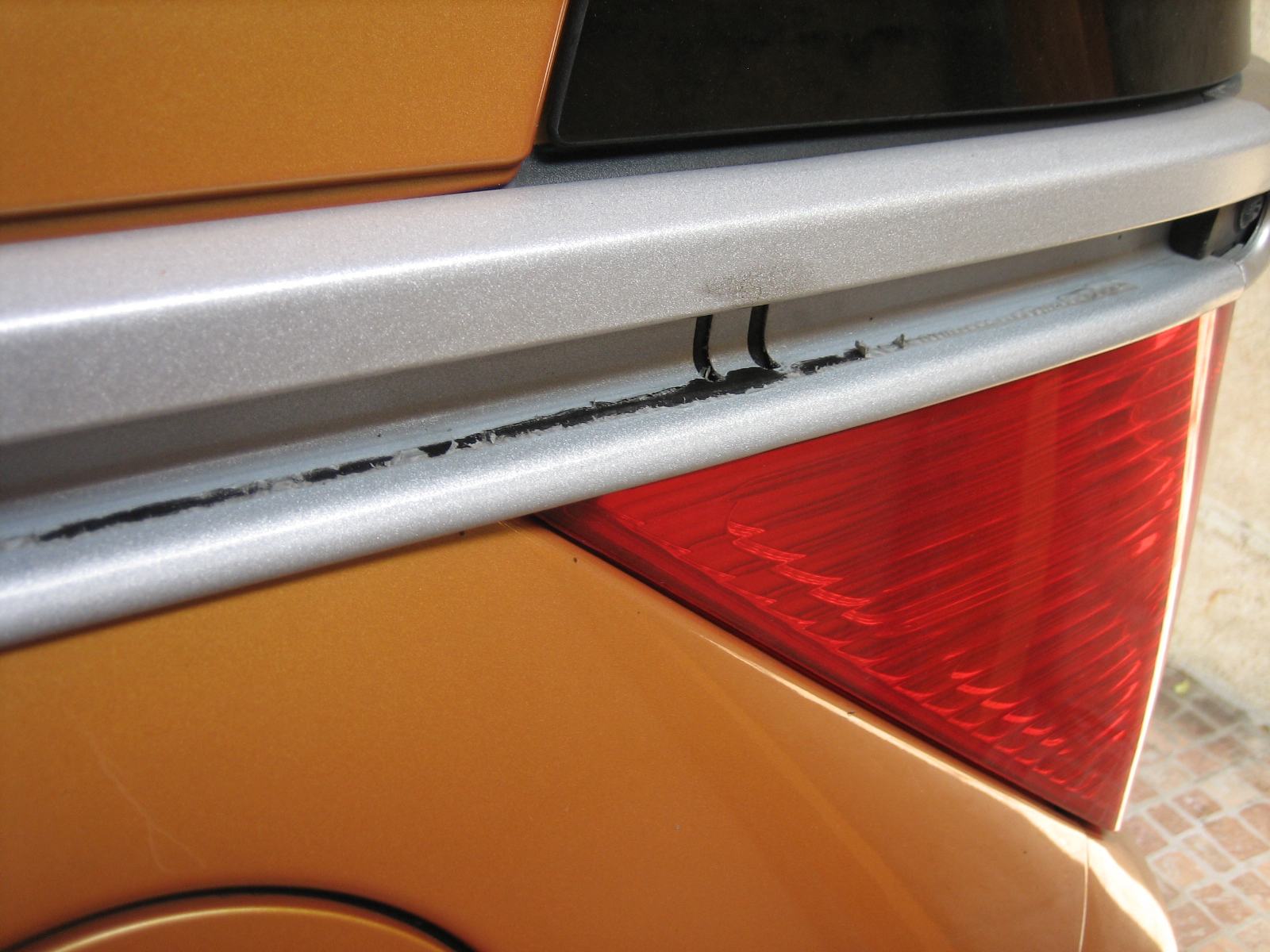

Je me suis apperçu que la peinture grise des rails s'écaille (il y a du noir dessous) et elle devient fanée par rapport au bandeau du coffre. Y a-t-il une teinte précise Peugeot pour les repeindre, si non que donnerait une bombe de gris standard de centre auto ?
Merci pour vos réponses.
Je vous joint deux photos de mon problème.
A bientôt.

Il y a déjà un sujet qui en parle, et cette peinture est une teinte spéciale il me semble.
Passer un coup de peinture ne changerait pas grand chose je crois...hélas...
