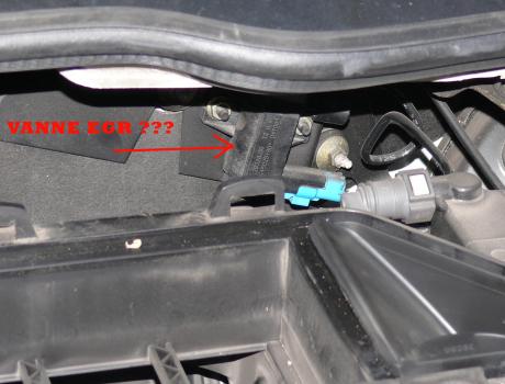

Ou se trouve la vanne EGR sur une 1007 HDI 110 ?
Je cherche, je cherche, je cherche, je cherche ... et rien :(
Si vous avez une belle photo, je prends.
Merci à tous

:82:Vamerlier Image[/URL]
bonjour, si cela peut être utile ! pour répondre a ta question

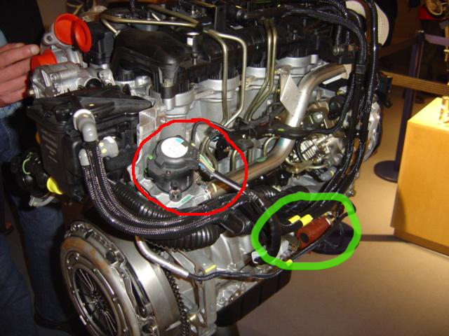

Non ce n'est pas la vanne EGR. Elle est dans ce secteur là mais directement sur le moteur.
[EDIT] Regarde là:
viewtopic.php?p=90843#p90843" onclick="window.open(this.href);return false;
[EDIT2] Dans le cercle rouge

Je viens de netoyer le EGR, le petit mechanic du moteur-electric-EGR etait tout encrassé, je ne pouvais plus la tourner et cetais un petit bloc de saleté dans la vanne. J'ai nettoyé mais je n'ai pas encore tout rassemblé car le garage du ancien proprietaire a endommagé quelque trucs en plastic sur l'admission d'air (en remplacant le filtre d'admission je pense) et la boite avec le filtre a touché un peut le moteur EGR et il a fait un tout petit trou dedans . Donc je viens de commander des petit choses et je les aura mercredi.
Donc sur la HDi 1.6 elle se trouve a coté du filtre gasoil, il faut enlever tout la parti admission air et si tu enleve le filtre a gasoil tu peux facilement la voir, comme sur le photo de user99.
(edit) Ah oui, ce qui est difficile, il faut demonter la boite pour le filtre en 3 pieces, autrement ça passe pas pour la retirer... Attention au clips en plastic!
