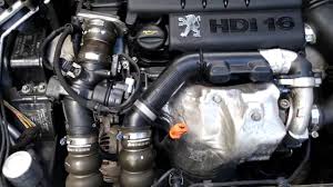

Re: Perte de l'embout de la jauge d'huile dans le carter moteur
Tu dois avoir un problème avec le tube de la jauge ce n'est pas possible !
Je crois que la jauge métallique est prévue pour les moteurs essence ! Sur la photo je vois un mazout... Alors attention à ne pas faire plus de dégâts...

Je viens d'allez vérifier avec celle cassé la dimension et la même. Pour le tube je pense pas avoir de problème, en tout cas celle en fer glisse comme il faut sans point dur, contrairement a celle en résine qui avait tendance a ce vriller.Pingoo a écrit : samedi 27 avril 2019, 11:20:17 Tu dois avoir un problème avec le tube de la jauge ce n'est pas possible !
