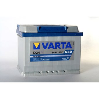

Re: Des renseignements pour le remplacement de la batterie
:g03: On the video,we see a battery Varta,it's a very good equipment,if I am to change my battery,I am Willing to take this model! Write in English,it's a very good exersise!!! :lolflag:
Modifié en dernier par la rotule 73 le samedi 07 mai 2011, 12:43:51, modifié 8 fois.
la rotule 73 a écrit ::g03: On the video,we see a battery Varta,it's a very good equipment,if I am to change my battery,I am Willing to take this model! Write in English,it's a very good exersise!!! :g03:
Sur la vidéo, on voit une batterie Varta, c'est un très bon équipement, si je dois changer ma batterie, je suis prêt à reprendre ce modèle ! Écrire en anglais, c'est un très bon exercice ! :g03:

Il m'arrive un petit imprévu avec la titine. En effet, j'ai remplacé la batterie car celle-ci donnait des signes de faiblesse, par une Bosch silver S4002. Le soucis c'est que l'ancien propriétaire avait mis une batterie "No-name" et qui remplissait entièrement l'emplacement du bac. Mais la nouvelle étant plus courte, elle se ballade dans son logement. J'ai vu qu'il y a au niveau du bac comme une fente, prévu je pense pour un point d'ancrage ou une plaque.
Je n'ai pas réussi à trouver chez Peugeot cette pièce. Pour ceux qui ont mis la S4002, auriez-vous une photo, une référence de la fixation ? :183:
Car Mr Peugeot me dit qu'il faut changer le bac complet. :62:
Pour l'instant j'ai mis une cale en bois, juste pour éviter les mouvements, mais bon ça ne fais pas sérieux....
Merci par avance.

J'ai cette batterie pour ma 1007 et elle tient bien.
Elle est clipsée dans le fond du bac, peut être que l'ancien propriétaire a enlevé le système de fixation.
Dans ce cas, si tu veux un montage comme à l'origine il va falloir que tu change le bac, il coûte environ 40 €.
