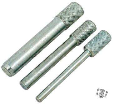

la rotule 73 a écrit :Je voudrais trouver une pochette partielle de piges de calage de distribution pour les TU5JP4 PSA moteur TU NFU ; je n'ais pas besoin de la pochette compléte PSA: est ce qu'il y a quelqu'un qui a des renseignement là dessus!.....A+
En ce moment :arrow: Ici
Jeu de trois piges pour :
Les moteurs 1.4 , 1.6 , Peugeot Citroën Hdi et Ford Duratorq ( 2001 à 2010 )
( C1 C2 C3 C4 Xsara 2 Jumpy 3 1007 107 206 207 308 407 Expert 3 Partner 3 Fiesta Focus Fusion C-Max )
Moteur DV4 DV6 F6JD G8D HND
Prix de l’article : 18.20 €
Frais de livraison : 9.33 € en France Métropolitaine.

:g03: ,merci Jean- yves,mais j'ai ma petite idée pour remplacer les piges,je ne suis pas obligé de me procurer les outils d'origine,et pour les HDI ce ne sont pas les mêmes que pour le TU5JP4,mais quand je commencerais le travail, je ferais des photos,promesse oblige! :grin: .......A+
Re: Périodicité distribution?
Message par user99 » 18 oct. 2011, 11:16
Il me semble que certains utilisent différents forêts du diamètre adéquat pour se substituer aux piges.

Message par 1007duquatre9 » 18 oct. 2011, 11:20
la rotule 73 a écrit :merci Jean- yves,mais j'ai ma petite idée pour remplacer les piges,je ne suis pas obligé de me procurer les outils d'origine...
Image ;)

Message par la rotule 73 » 18 oct. 2011, 11:28
:g03: Exactement et en plus le bon calibre,mais pour la pige du vilebrequin,je vais devoir me fabriquer la pige ressemblante de diam: 6mm pour éviter de démonter le support de filtre à huile,mais je vous tiens au courant!!!....A+ :g01:
