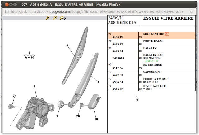

Donc d'après ces schéma je vais voir ce que je peut faire (merci "yvesdm3000"):
yvesdm3000 a écrit :Pour l'essuie-vitre arrière:
Le moteur (no 1 sur le schéma) coute 111,26 EUR (prix approximatif) chez le concessionnaire Peugeot. Avec le "6405J9" c'est le numéro de la pièce pour la commander.
Si tu penses que c'est plutôt un problème électrique, je peut te fournir le schéma électrique aussi.
(en tout cas j'essayerais d'abord de piloter le moteur essuie-glace par une batterie et voir si elle tourne)
Voila espérons que ta 1007 retrouvera la forme optimale qu'elle mérite !
Yves

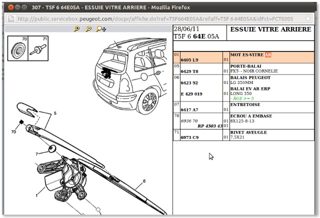

yvesdm3000 a écrit :J'ai l'impression que le 307SW a le même moteur-essuie-glace arrière:
Prix de 94,95 EYRO chez le concessionnaire (jamais compris pourquoi c'est toujours différent pour chaque modèle chez Peugeot...)
Peut-être que tu peux trouver cela en casse? Il y a surement 10x plus de 307SW que des 1007 en casse!
Yves
