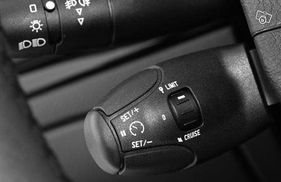

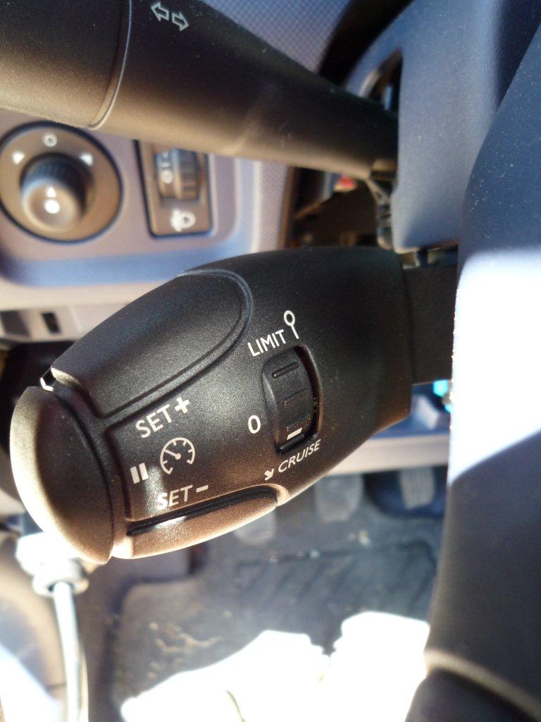

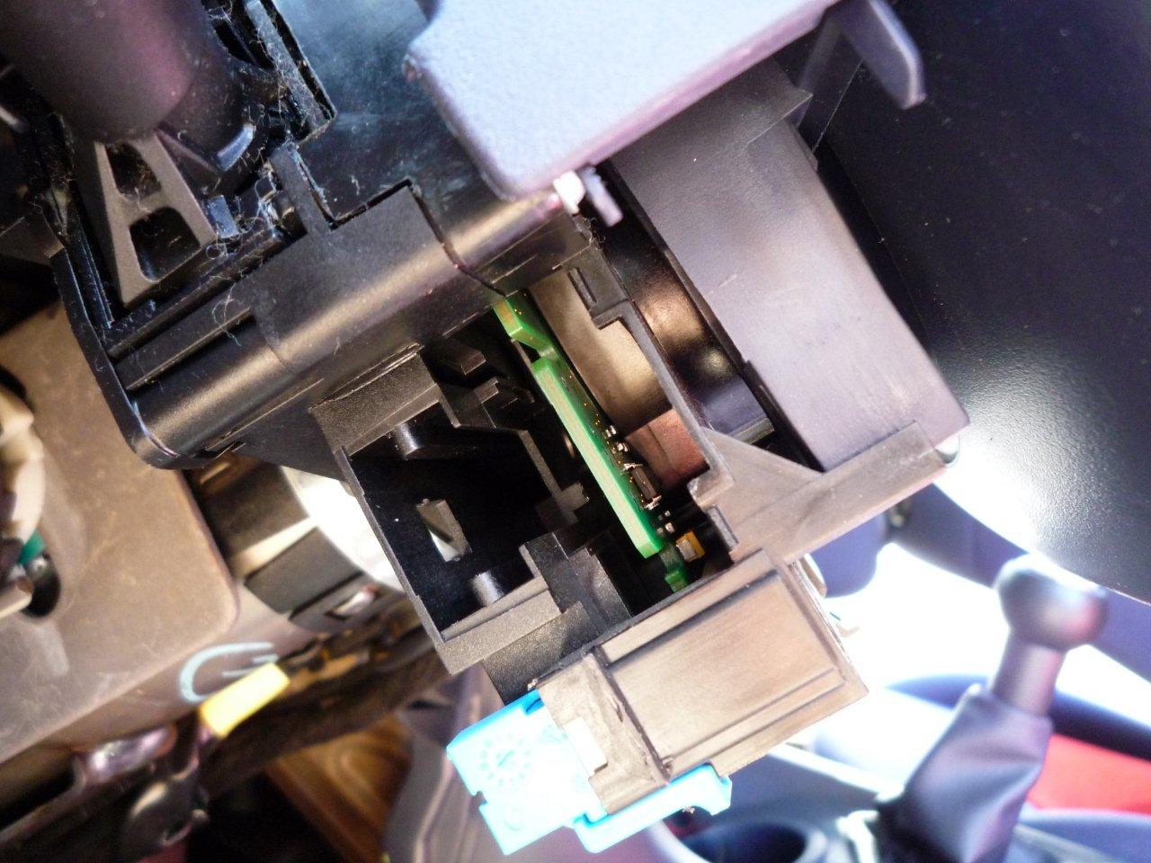

C'est bon j'ai fait le branchement et j'ai activé le comodo avec ma valise. Essais sur route et ça marche ! L'installation est vraiment simple, il y a l'emplacement pour le comodo à gauche du volant. Ensuite il faut l'activer avec la valise. Par contre pas d’affichage sur l'écran monochrome A et en effet, Yves, le limiteur ne fonctionne pas. Mais bon le plus important pour moi c'est le régulateur.
Voici les photos :
Voici le comodo en place.
http://www.imagehosting.club1007.net/im ... 030805.jpg" onclick="window.open(this.href);return false;
Voici son emplacement après avoir enlevé le cache.
http://www.imagehosting.club1007.net/im ... 030808.jpg" onclick="window.open(this.href);return false;
Et le petit trou à faire dans le plastique.
http://www.imagehosting.club1007.net/im ... 030809.jpg" onclick="window.open(this.href);return false;
A bientôt

C'est vraiment simple, seul probleme c'est la valise et il faut decouper un morceau plastic. Sur mon 307 tu vois rien de la decoupage!

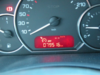

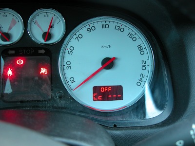

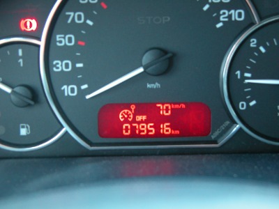

C'est marrant que vous n'avez rien sur le dashboard...
Sur ma 307 (faut que je nettoye...)
Cruise Control OFF:
Cruise Control ON:
Sur la 1007:
Cruise control:
Limiteur de vitesse:
Je ne sais pas si les gens qui n'ont pas le regulateur, es-ce que le display est plus petit ?

- Messages : 6588
Re: Je souhaite installer un régulateur de vitesses
Les infos du régulateur sont dispo sur l'afficheur seulement avec les versions full CAN (à partir de 2007).
Pour celles avant, les commandes de régulateur sont sur le volant, l'installation en seconde monte est donc plus compliquée.
Le limiteur ne peux pas être installé.
Pour la seconde monte sur une VAN, peut être qu'il est possible d'ajouter le même comodo que les full CAN en prenant par exemple celui d'une 307 (les premières étaient en VAN) ? a voir si l'emplacement est dispo sur le COM2002 ?

Es-ce que tu peux regarder la pedale d'accelerateur pour moi? Combien de cables vont vers l'accelerateur ?
- Messages : 6588
Le faisceau est présent sur toutes les 1007, même les 2tronicuser99 a écrit :T'as installé le contacteur sur l'embrayage ou celui ci était déjà présent ? (j'ai l'impression qu'il y est déjà sur notre 1007).smdanse a écrit :J'ai installé le régulateur sur ma 1007. Ma voiture est de 2005, donc elle n'est pas full CAN. J'ai pourtant mis le régulateur type "comodo" et ca marche nickel. Le comodo a aussi la fonction limiteur mais celle ci ne marche pas. Pas besoin de se compliquer la vie ne installant un régulateur type "commandes au volant". Temps de l'opération : 15min pour la pose. Après il faut l'activer avec la valise
En regardant sur servicebox, le contacteur semble être monté sur toutes les 1007 en boite manuelle.
- Messages : 1601
- Kilométrage : 113000
Le contacteur oui, c'est comme sur les 307, mais es-ce qu'il est cablee ? Il y a beaucoup de posseseurs 307 qui ont le contact pour 4 fils mais que 2 fils sont cablee...
- Messages : 6588
sur ma 1007, y a 3 fils sur les 4 emplacements dans le connecteur donc ça semble être câblée.
- Messages : 1601
Bizarre, sur ma 1007 (pre-equipe avec regulateur), le connecteur pour les freins a 4 fils ! Et t'as combien de cables sur le connecteur de la pedale d'acceleration ? Si ce n'est pas 5 cables, quelles ne sont pas connecte ?
Merci
Merci
- Messages : 6588
Je parlais du connecteur pour la pédale d'embrayage, celui du freins à bien 4 fils, sur l’accélérateur j'ai aussi 4 fils, le connecteur ne semble avoir que 4 voies.
Ma 1007 est en VAN avec régulateur d'origine sans limiteur.
