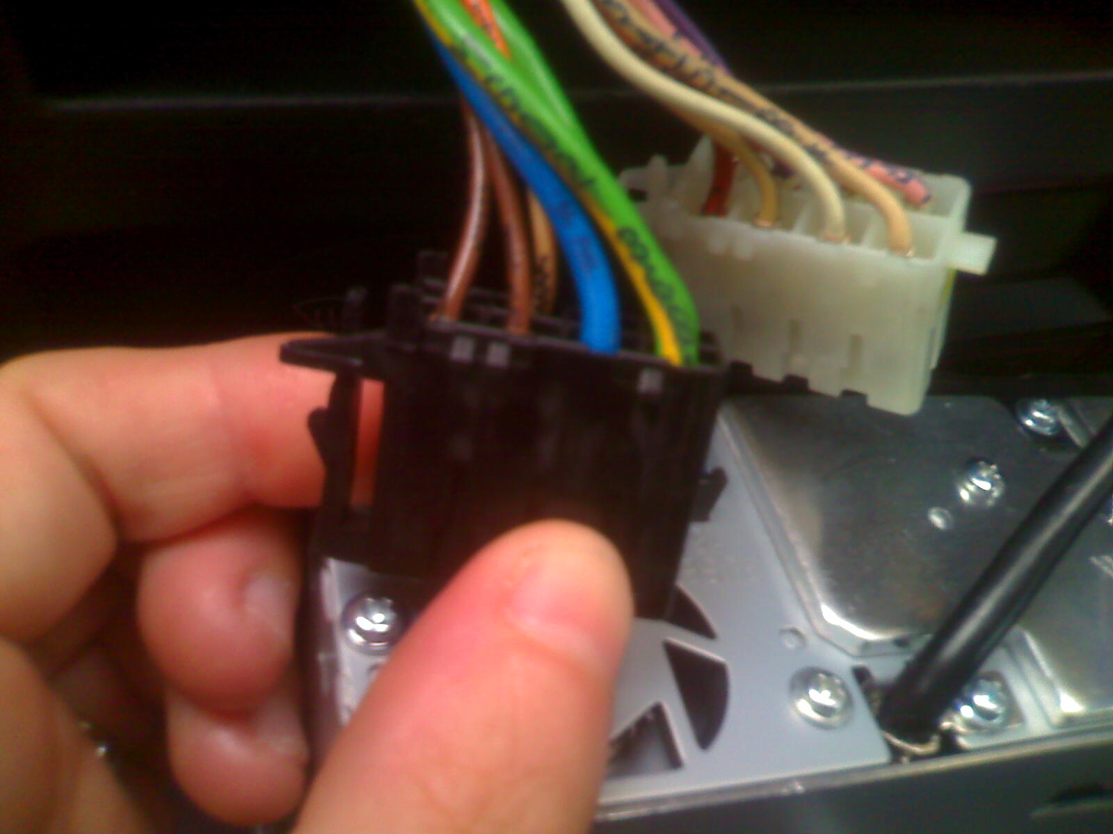

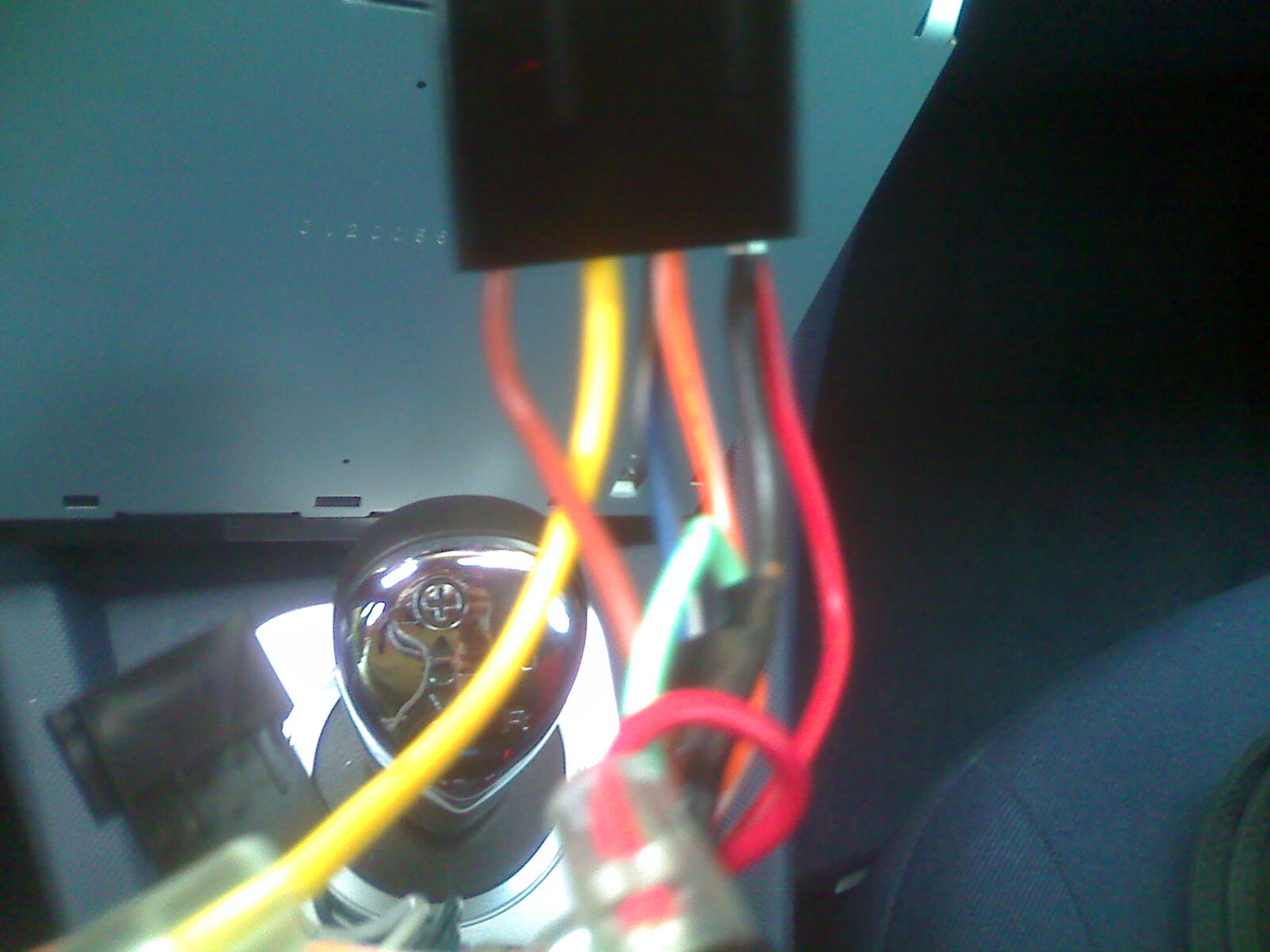

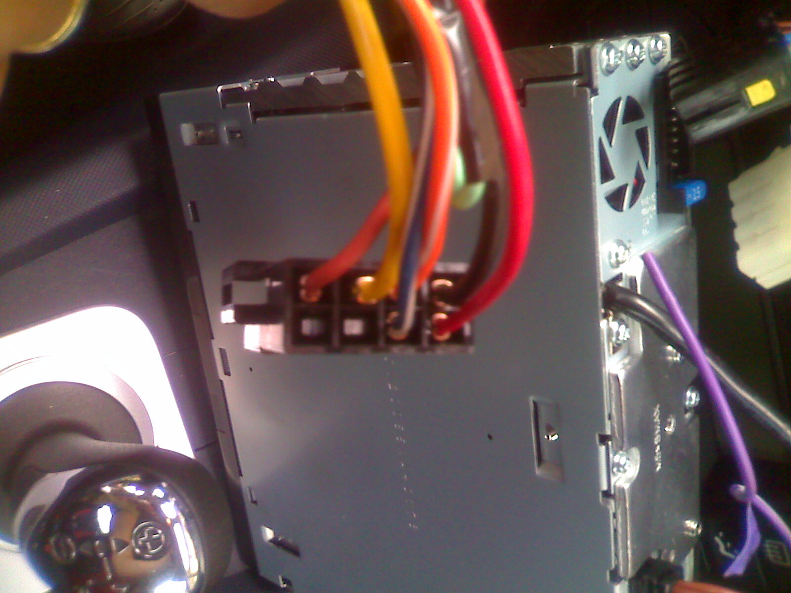

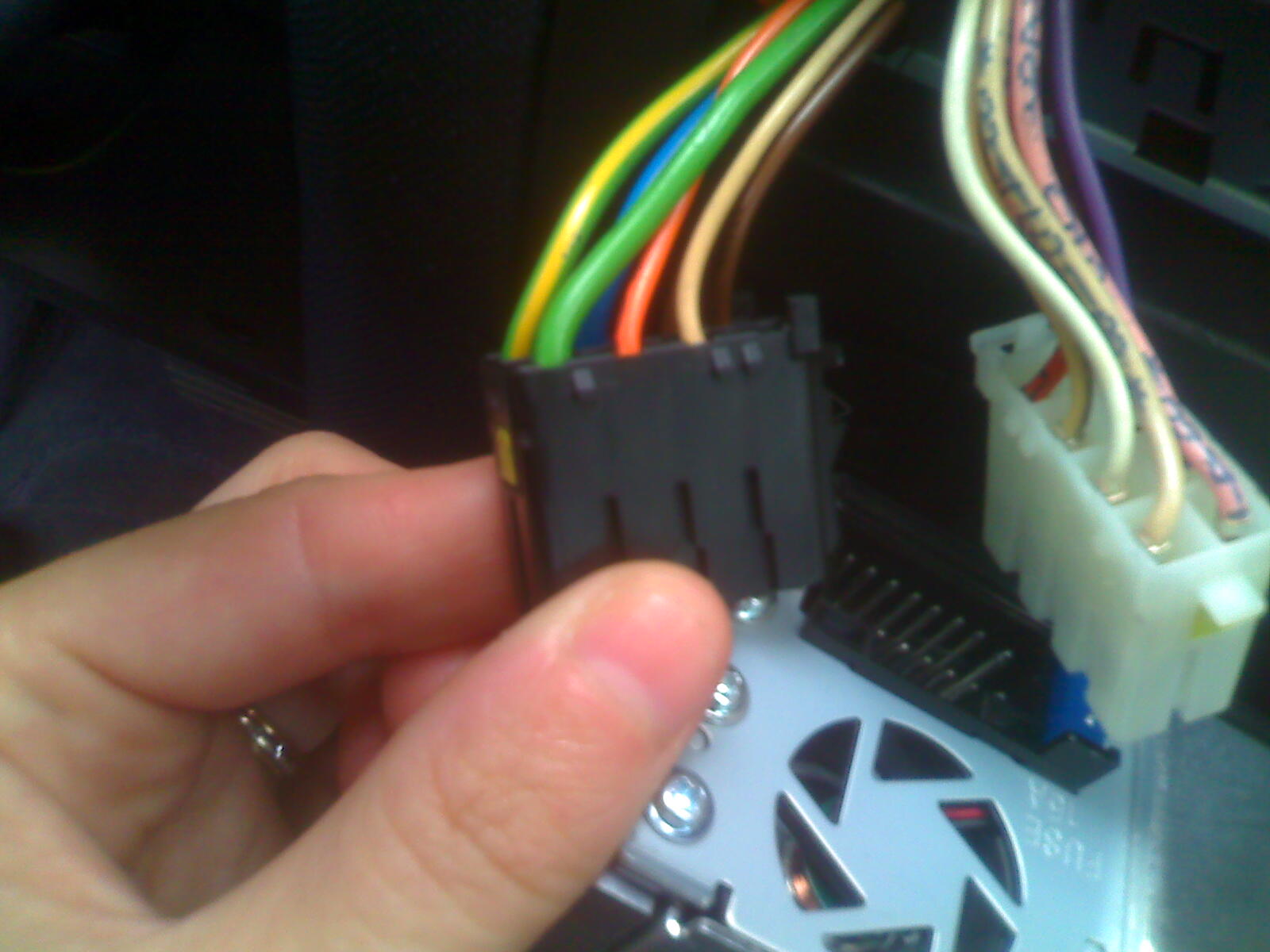

Les 2 premières photos sont la connection noire de la voiture. Les 3 autres représentent la connection noire du cable ISO de mon nouvel autoradio. Quel fiche dois-je modifier pour ne plus être en mode économie? Tel que c'est fait sur les photos, si je connecte le cable ISO à celui de la voiture, le fil noir de l'autoradio ira sur le vert/jaune de la voiture- le rouge de l'autoradio ira sur le vert de la voiture, le bleu sur le orange de la voiture, le orage sur le bleu de la voiture, le jaune sur le marron de la voiture et un autre marron de la voiture qui lui reste dans le vide.Merci.

prend un multimetre pour faire des mesures.
Le +APC (après contact) de la radio doit correspondre à celui de la voiture(tu allumes le contact et tu vois 12V, tu coupes le cotnact et tu vois 0v)
Le +permanent, idem... (contact coupé ou ouvert, tu as 12v).
Regarde la notice de ton autoradio, tu dois avoir le brochage aec les codes couleur
Re: Problème d'ouverture de porte suite à un changement de poste
Sur le cable du poste tu peux permuter le rouge et le jaune? Essayes de brancher le jaune sur le rouge...non? Je vois une connectique sur le rouge qui est vide...
Sur la notive du poste tu n'as pas un schema te disant les differentes possibilité d'alimentation en permuttant quelques fils?
