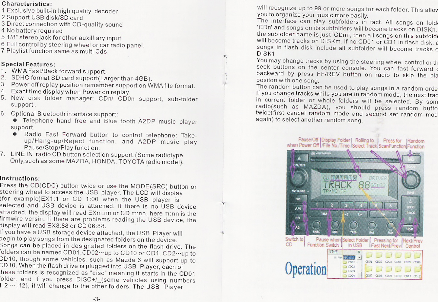

Wapata a écrit :Attention, tout opération effectuée sur votre voiture peut endommager celle ci en cas de mauvais branchement. Ni le site, ni le forum et ses membres ne sauraient êtres tenus pour responsable en cas de problème. Merci de votre compréhension.
Nous allons découvrir ici comment installer l'XCAR Link !
Alors, il faut avant tout réunir tout le matériel nécessaire à la pose de l'XCAR Link.
La clef de la voiture
L'XCAR Link
Une SD ayant 6 répertoires nommés CD01--CD06 avec des MP3 ou WMA dedans
Quatre clous, qui font le diamètre des trous de l'autoradio.
